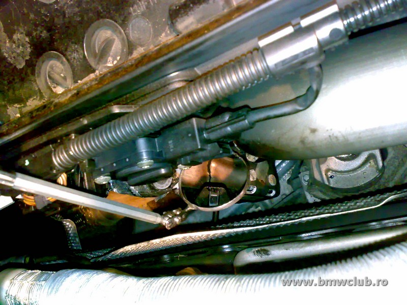

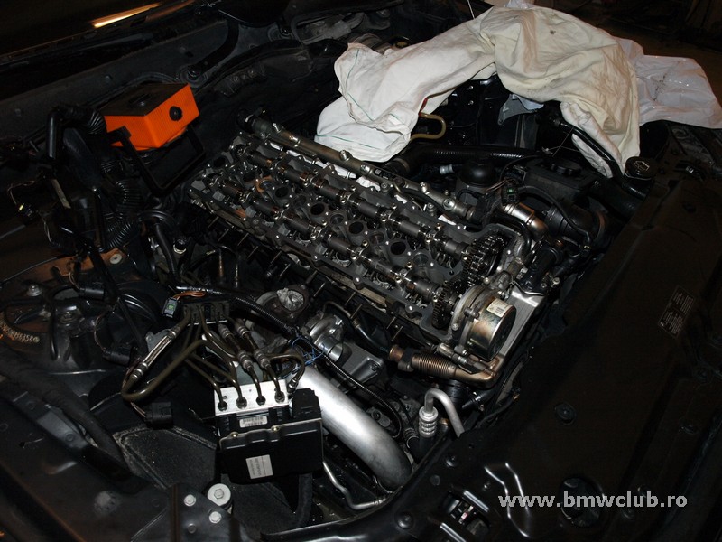

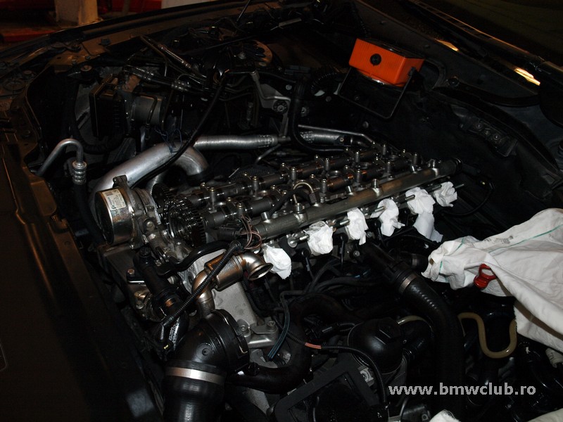

Am inlocuit galeria de evacuare. Este o operatie foarte laborioasa. Am ales calea sa desfac capacul culbutorilor, operatie care implica si demontarea injectoarelor.
Lucrarea a durat 2 zile, 1 zi demontarea si a doua montarea, aprox 8 - 10 ore dar a fost executata perfect.
Cred ca se putea demonta si mai putin dar nu ai atita vizibilitate si acces. In plus demontarea a fost si un control al turbinei si zonelor adiacente.
Turbina am gasit-o curata si fara pic de joc, semna ca o sa ma mai duca inca muti KM.
Motorul dupa cum se vede in poze este extrem de curat pe interior, asta datorita Castolului 5W30 cu care a fost alimentat.

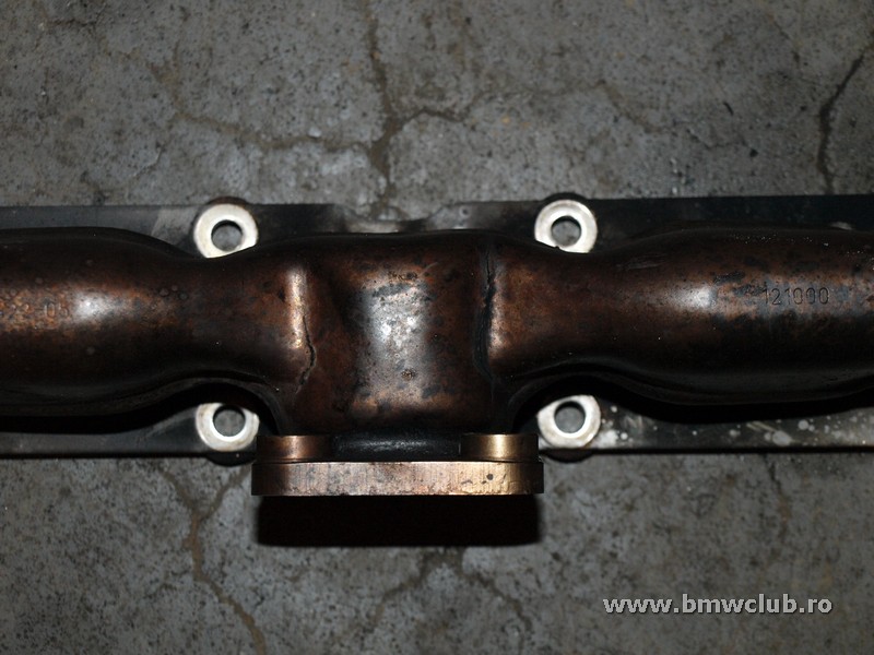

Am gasit galeria de evacuare crapata in zona centrala, asa n-ar fi nimic, dar flansa de la cilindrul #1 se defacuse de galerie si pe aici erau pierderile mari de gaze.
Vezi poze (cu rezolutie mare, cine doreste poate sa vada amanunte).
Rezultatul destul de spectaculos, nu mai spun ca au disparut gazele din interior lucru de neacceptat nici la Trabant, dar:
