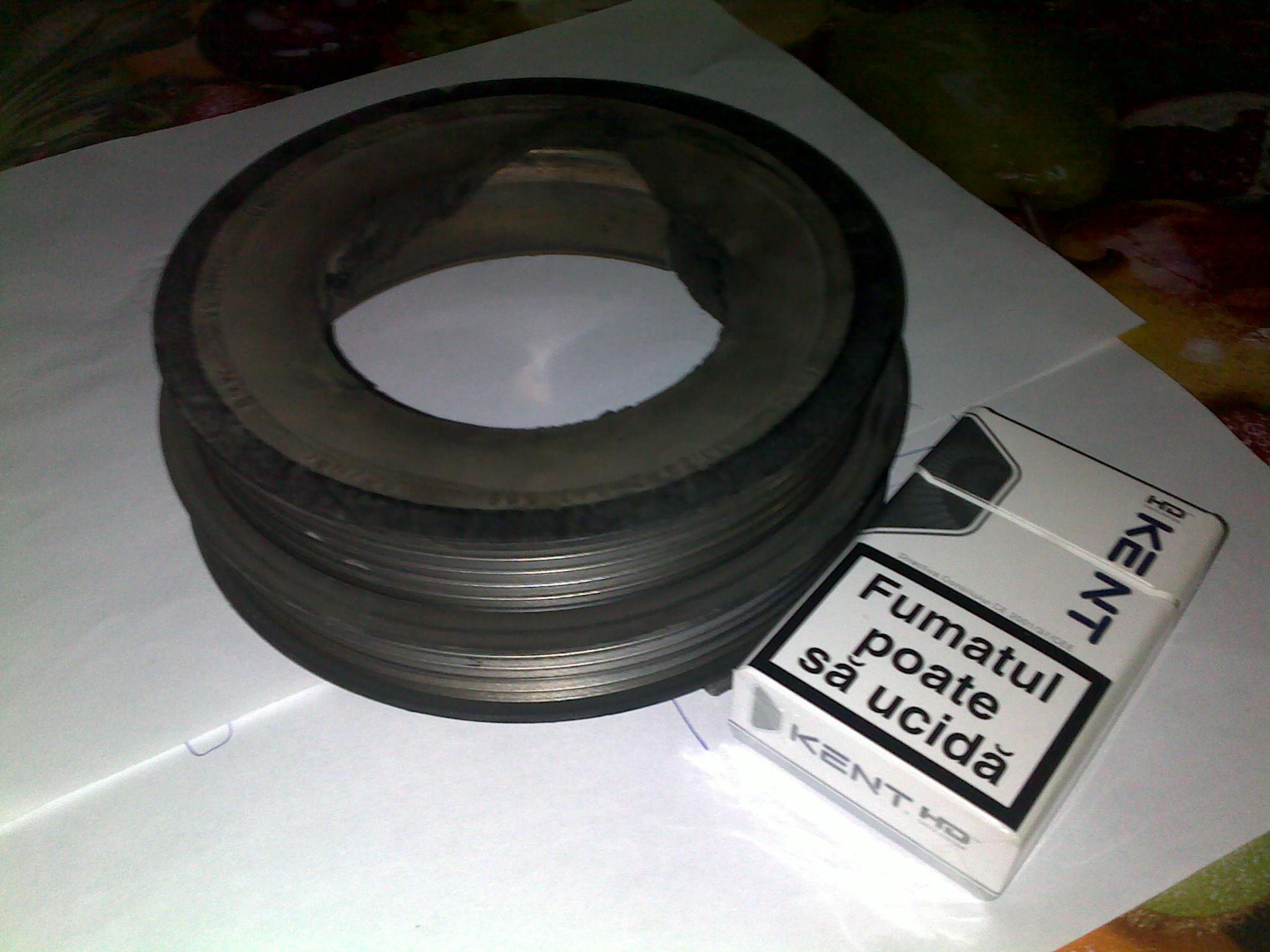

Am o problema la un E39520d
Simptome.. ma intorceam spre casa si la un moment dat directia a devenit f rigida. Mi s-a aprins martorul de bord cu bateria. Temperatura la apa mi-a crescut brusc
Am oprit pe dreapta si am gasit sub capota doua curele sarite de pe pozitie si piesa atasata cazuta pe scut.
Un prieten mi-a spus ca ar fi cureaua sau intinzatorul de la alternator, ca raman fara curent si ca nu imi va functiona servodirectia, curentul va tine doar ce am in baterie, temperatura creste pt ca ventilatorul nu functioneaza, pompa de apa etc... etc
Intrebarea mea este: ce piesa e dracia din imagine ca sa stiu ce sa comand ? Posibila cauza de defectare daca nu e doar uzura normala?...
Multam mult

Rola de intinzator.Am schimbat tot setul.Role +doua intinzatoare.Si are dreptate prietenul tau.
