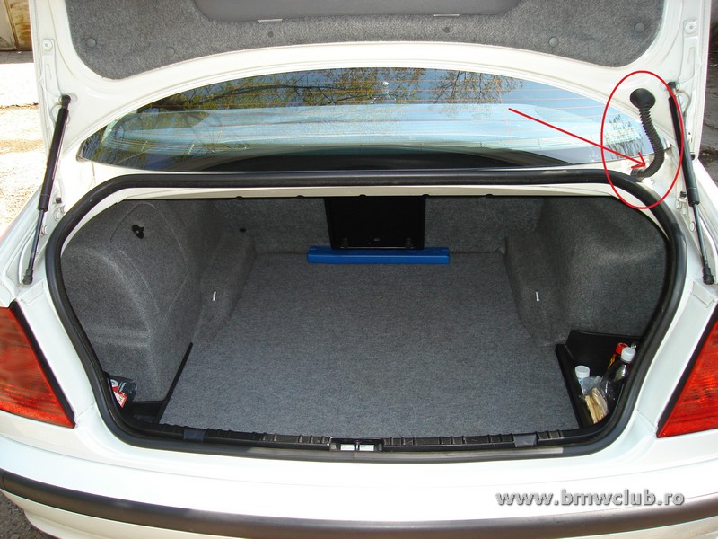

problema mecanism deschidere portbagaj
fa o proba cu bagheta unui coleg, daca functioneaza, ai de schimbat toata bagheta...
daca nu, inseamna ca ai un fir intrerupt in traseul de fire din dreapta balamalei portbagajului...
am inteles ..am sa incerc cu alta bagheta .....sa inteleg ca altceva nu are ce sa se strice acolo?
multumesc laur
si eu am patit treaba asta de cateva ori, numai dupa ce am folosit pozitia de siguranta din cheie (aceea care nu te lasa sa deschizi portbagajul decat din telecomanda) dar dupa ce am deschis din telecomanda chiar deblocat fiind, si-a revenit si nu a mai facut.
salut, incearca sa cureti contactele posibil sa nu faca masa asa imi facea si mie dupa ce o spalam 1-2 zile cred ca oxidau ceva contacte pe acolo, am desfacut si am curatat contactele si le-am strans si nu a mai facut de atunci.
voi incerca toate sfaturile care le-am primit sa vad daca isi revine daca nu am sa iau alta bagheta..

la portbagaj se infiltreaza apa prin capacele de la iluminare nr , E cam prost sistemul acolo , Daca desfaci tot manerul ai sa gasesti firele verzi , Cu un pic de atentie refaci traseul electric . Si eu am patit la fel .
si ce sa le fac la fire sa verific daca sunt rupte sau,am desfacut bagheta nu pare nici un fir rupt in schimb daca apas pe butonul de deschidere se aude ca si cum ar face un ,,clic,, un contact e ceva acolo nu stiu cum sa spun mai exact asa ca 2platini care la apasare fac contact si se aude

am un necaz cu deschiderea porbagajului cu mana de la ,,butonul,,din bagheta
mentionez ca nu e incuiat ,din cheie se deschide la fel si din telecomanda dar daca incerci sa il deschizi din buton nu vrea
stie cineva ce e stricat?
eu am avut un fir intrerupt in dreapta langa balama.l-am lipit si merge
