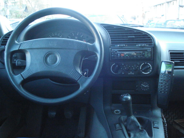

masina e36 1.6 an 1994 cu climatronic cel din poza
sa incepem asa s-o dus rezistenta de tepte aer,am schimbat-o si acuma nu mai vine aer cald doar rece chiar daca sunt gradele pe maxim si butonul de deasupra la casetofon este dat pe cald?

INCEARCA CEA MAI IEFTINA SOLUTIE. AERISIREA
explicati ce si cum ca nu stiu ce motoras s-a blocat si de aerisit cum se face? ms sa rezolv problema
la intrarea furtunelor de apa in habitaclu este un ansamblu de 2 mororase comandate electric care inchid/deschid trecerea apei in aeroterma
e undeva langa pompa de frana ceva mai in spate ( cum te uiti din fata masinii)
daca s-au blocat alea nu ai cum sa le faci sa functioneze deact daca le schimbi
