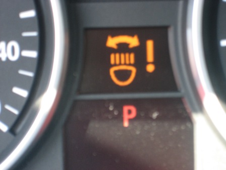

Ar trebui sa ii dea eroare: "cornering lights failure"

de asta ti-am spus mai sus: cornering light failure, asta este simbolul.
Ciudat ca nu apare, ar trebuie sa bingane de fiecare data cand porneste masina, la maxim 10-20 de secunde, indiferent ca are farurile aprinse sau nu.
Eu sunt expert in asa ceva, ambele faruri mi-au dat consecutiv aceasta eroare, a trebuit schimbat modulul de care iti vorbeam.
