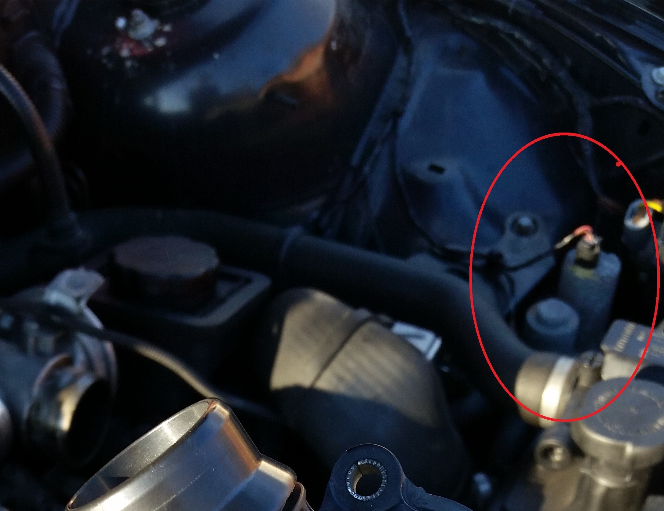

salutare, acum 30 de minute am termiata partial de lucru la masina. i-am "spalat" sistemul de racire in felul urmator: dupa ce i-am demontat totul pana la termostat am scos furtunul gros care vine in vasul de expansine l-am ridicat ca am putut in sus si am bagat furtunul cu apa pe el. dupa vreo 1 minut si ceva dupa ce nu mai iesea decat apa pe unde de monteaza termostatul am montat capacul fara termostat si celelalte piese/furtune lasand liber doar pe furtunul care vine la termostatul EGR si iar am bagat apa vreo 1 minut si ceva pana cand a iesit doar apa. dupa am demontat capacul de la termostat si restul de piese/furtune si am demontat motorasele de la incalzirea electrica si am bagat apa pe ambele furtune vreo 1 minut si ceva pana pe la locul unde vine termostatul iesea doar apa. momentan am montat totul la locul lui si maine vreau sa dau scutul jos si sa desfac si surubul de la blocul motor ca sa fiu sigur ca scot tot din ce a mai ramas si anume antigelul vechi in cazul in care nu am reusit sa spal motorul sau bine ar fi, apa pe care am bagat-o astazi cu furtunul.. o poza cu pompa de apa de la incalzire la care i-am scos astazi futunele si care trec prin incalzirea electrica...
