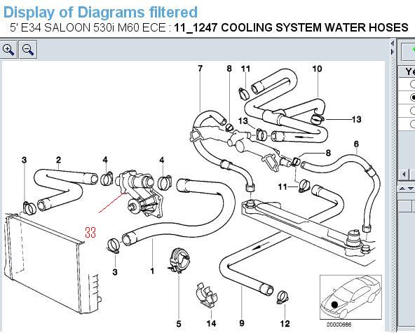

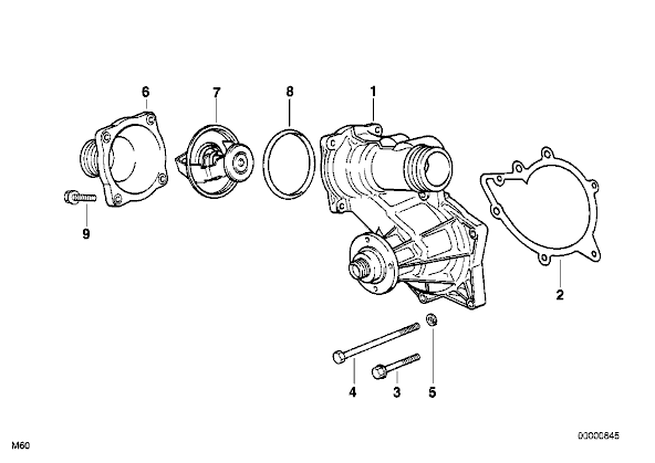

Curge doar cand temperatura motorului e la jumate , si e presiune la furtunul din radiator care vine in plasticul ala .
Eu zic ca e plasticul acela defect sau oringul ! Aveti alte idei ?
in poza 1 indic cu nr 33
in poza 2 curge intre 6 si 1 .

capacul de la pompa e ok?
tocmai acolo imi curge, se vede si in poza 1 ! Piesa vine intr-o saptamana ! Daca desfac sa verific, mi-e ca o crap de tot si raman fara masina o saptamana !

m-am apucat ieri am desfacut , si la ultimele 2 suruburi , nu-mi mai incapea tubulara, asa ca tre sa-mi iau o tubulara mai scurta !
