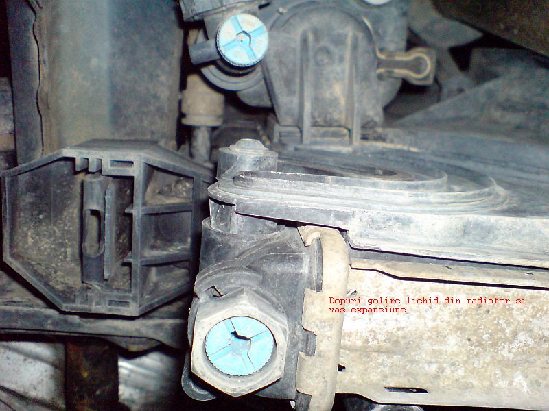

3. Sub masina veti observa chiar sub vasul de expansiune si sub radiator 2 suruburi albastre de plastic (aici folositi surubelnita dreapta). Le desfaceti si antigelul din vas si din radiator va curge jos.

6. Dupa ce sa scurs tot lichidul, strangeti dopurile de golire de la vasul expansiune si radiator. Atentie, strangeti cu simt, dopurile is din plastic si filetul lor la fel. Montati si surubul de golire inapoi pe blocul motor, daca aveti si ceva pasta de montaj e bine sa dati umpic pe filet.

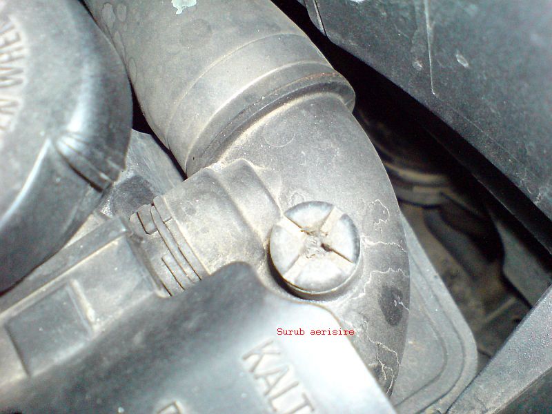

Dupa ce a-ti montat dopurile de golire si a-ti preparat noul lichid de racire puteti sa-l puneti in instalatie. Langa busonul de umplere al vasului de expansiune veti observa un surub negru de plastic. Acela e dopul de aerisire.
Il desfaceti (nu complet) si incepeti sa turnati noul antigel in vasul de expansiune. Turnati incet, e posibl sa faca perne de aer si lichidul va curge pe langa. In momentu cand pe surubul de aerisire curge doar lichid (fara bule de aer) si nivelul din vas se stabilizeaza, strangeti dopul de aerisire si dopul vasului de expansiune si se porneste motorul.
