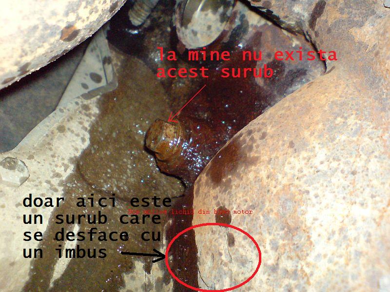

da...mi ar fi si mie frica daca l as avea...am atasat o poza modificata cu ceea ce am gasit in locul respectiv.ce sa fac? sa incerc sa l desfac pe celalalt? altfel nu pot scoate antigelul din bloc?
nimeni? nicio idee? :twoup:
