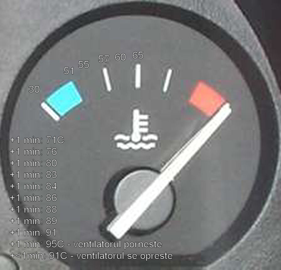

daca iti ajunge la urmatoarea liniuta, fa-ti niste probleme, dar asa, ca a creescut un pic peste jumate, mi se pare ca exagerezi. rau
mie mi-a ajuns si la liniuta dintre jumatate si rosu, cand am incins-o rau, si nu am avut nici o problema, s-a racit, si cu asta basta. pe de alta parte , la o cunostinta ii statea mult sub jumatate, ca avea termostatul dus. masina mergea prost, acum cand i-a schimbat termostatul si-a revenit.
probabil ca termostatul de pea ea deschide la o temperatura un pic mai mare, dar stai linistit , cat timp nu se incinge sa ajunga la rosu, nu ai nici o problema . eu am termostat care cupleaza la 97 de grade si nu am avut nici o problema.
care ar putea fi cauza de imi sta acul la temperatura cam o jumatate de milimetru(poate chiar mai putin) peste jumatate
,ideea este ca urca acolo dar de acolo nu mai misca absolut ,am venit de la constanta la sibiu 600km fara sa miste
Prietene stai linistit ! Nu te lua dupa toti " specialistii " ! Nu e nici antigel prost nici aerisire proasta nici nimic. Pur si simplu sta putin mai sus acul! Din felul in care a fost montat pe bord, din felul in care a fost infiletat etc etc... E ca si la acul de la benzina. Nu e intotdeauna EXTRAORDINAR de precis. Este doar un indicator care-ti arata in mare unde este temperatura sau unde este benzina etc. Au fost facute sa-ti arate cu aproximatie "PE UNDE TE AFLII " nu sunt instrumente de mare prescizie. Daca ar fi vrut sa aibe intstrumente de bord de mare precizie ai fi avut un bord electronic in care temeratura era aratata in grade urmate de virgula si zecimala respectiva.
Exact aeeasi situatie este si la mine, am observat de mult si am tot stat cu ochii pe ac sa vad daca mai creste, dar nu, se ridica pana acolo si acolo intepeneste de fiecare data... :) Mi-am facut enspe mii de ganduri, dar inutil, masina functioneaza perfect si nu am avut nicio problema cu ea. Chiar uneori ma gandeam ca poate imi joaca mie feste ochii pentru ca e extrem de greu de realizat ca acul are vorba ta, o jumatate de milimetru sau chiar mai putin peste jumatate... :lol:
