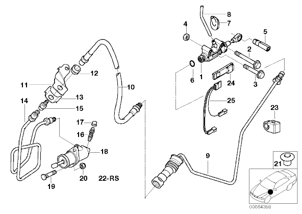

stie cineva daca se poate regla cursa pedalei de ambreiaj la e46 ?
si daca se poate....cum.
nu imi ziceti sa ma duc la service, ca asta stiu si eu.
imi tine foarte sus pedala, de cand am luat masina, si mi se pare destul de urat, pentru ca fara sa vreau, mai sprijin piciorul de pedala...daca ar tine mai jos nu ar fi nici o problema, dar asa cum imi tine mie, daca o ating , am toate sansele sa imi toc ambreiajul :) . mai ales ca acum iarna, oricum e solicitat mai mult

Nu
Probabil proprietarul anterior a prelungit putin tija cilindrului receptor din greseala odata ce i s-a uzat probabil mansonul ala din capatul ei (ala care este in contact cu furca). O fi pus o improvizatie acolo si a lungit putin tija si automat a modificat cursa libera data de furca.
Da cilindrul jos (desfa cele 2 piulite si trage-l cu atentie) fara a decupla conducta si vezi daca este in regula.
Eu am vazut asa ceva live de nenumarate ori si de aceea zic asa.

Ambreiajul nu se poate regla! se poate regla cursa pedalei de ambreiaj. ai o tija filetata care face legatura intre pedala si pompa de ambreiaj...uita-te acolo ca ai sa intelegi cum se regleaza...

eu asta voiam sa reglez, punctul unde cupleaza ambreiajul, la apasarea pedalei. sa o sa uit de tija aceea cu filet , si la cilindru. ma duc la un mecanic :)
va multumesc pentru raspunsuri. daca mai are cineva vreo idee, cum sa fac sa cupleze ambreiajul mai jos, astept sfaturi :lol:
later edit : cam care e tija aia de unde se regleaza ? cilindrul de la pedala e piesa 1 .

dap....se pare ca nu se poate regla cursa. cel putin mecanicull meu mi-a zis ca nu se poate, si improvizatii pe la cilindrul de la pedala , ca sa o faca sa prinda mai jos, a zis ca nici nu se gandeste sa imi faca. asa ca trebuie sa imi bat un cui in picior si sa nu il mai tin niciodata deasupra pedalei.
