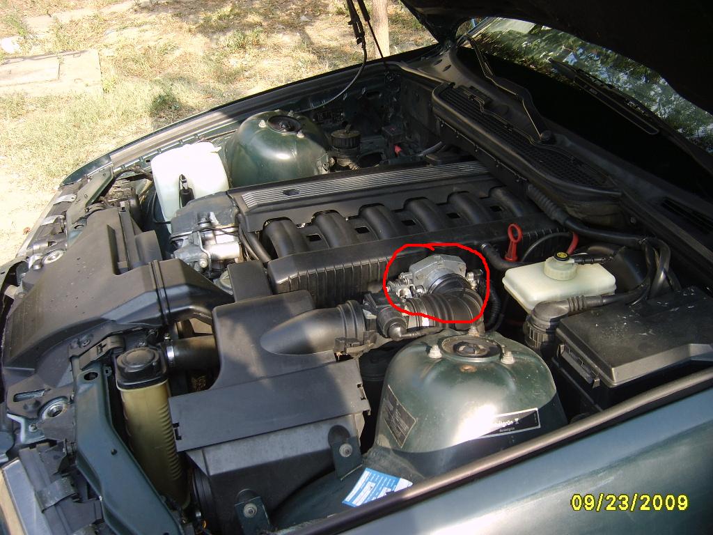

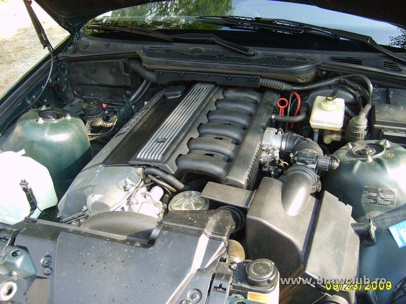

am si eu o nelamurire, la motor se aude un sunte asa cam cum suna un turbo si nu prea imi pare a fi in regula am mai intrebat pe cineva si mi`a spus k e de la filtru de aer, voi ce parere aveti?
Salut,Prepe cred ca e vanosul sunetul ala,fi mai explicit cum se aude si cand,daca nu sunt indiscret cat ai dat pe ea?apropo pana acum ai mai avut vreun bmwu asa mai vechiutz...?
salut nu nu am mai avut bmw deloc/am dat 1500 pe ea neinscris ,si sunetul se aude cand o accelerez si vanosul nu cred k e k am ascultat si nu se aude tot pe la filtrul de aer se aude cva in zuna asta
Nu cred ca este ceva grav daca nu-ti consuma mai mult decat trebuie ,si la mine scoate un ''fisait'' mai ales dimineata la pornire ,dar totusi poti sa verifici furtunele din zona respectiva sa fie vreunul fisurat..
p[oi de consumat nu consuma mult masina am luato tocmai din timisoara,si din timisoara pina la valcea am facut 386 km pina acas cu 30litri de benzina , deci cred k consuma destul de bine adik acceptabil ,o sa verific si furtunele sa vedem dar pina nu aud o parere de la cineva live nu umblu pe acolo .
Nu mi se pare deloc mare consumul avnd in vedere ca ai circulat si prin orase ,prima data cu masina ,este ok zic eu ...
Cel mai bine sa mergi la un service sa se uite la masina, eventual si un tester ca sa poti sa dormi linistit :)
Planuri ai cu masina pe viitor.Te-ai interesat de taxa auto ?
de taxa m`am interesat doar pe net ,si ar fi cam 1320 de euro pe net dar am mai auzit de la niste baieti k e 900 acum sa vedem, oricum vreau sa o inscriu luna asta,si am si planuri de viitor iti dai seama, dar sa scap cu inmatricularea si pe urma umblam si la tuning.
Zgomotul ala cred ca vine de la aerul fals. Acela e cotul debitmetrului care se uzeaza si se fisureaza. Poti sa-i tragi o rola de scoch peste el pana iti cumperi unul nou. Poate sa-ti mearga si inegal daca-ti trage aer fals. Incearca sa vezi daca sunt stranse bine colierele alea metalice si vericica si suruburile ce tin clapeta de acceleratie prinsa de admisie. Edited by the_rifle
