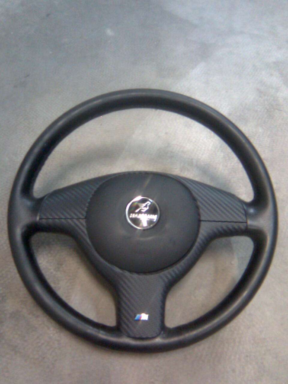

Vand volan sport si normal pt. e46
ca sa dai jos airbagul la modelul asta de volan, nu tre sa desfaci nici un surub
in stanga si in dreapta, in spate ai 2 gaurele
prin gaurelel alea 2 introduci, pe rand, o surubelnita mai groasa un pic, pana cand ar trebui sa simti ca apesi pe un arc ... trebuie sa "amesteci" cu surubelnita un pic pana nimeresti, trebuie sa ai rabdare ... cand simti ca dai de arc, apesi si tragi de airbag pana iese un pic, dupa aia bagi pe partea opusa si faci la fel
... dupa ce scoti airbagul, o sa vezi un surub mai mare acolo, care tine volanul, il scoti pe ala, si gata
