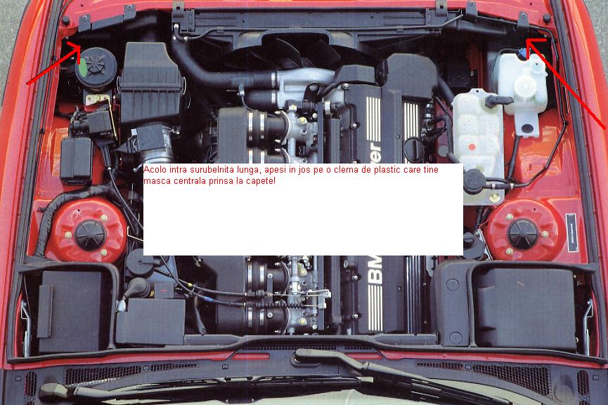

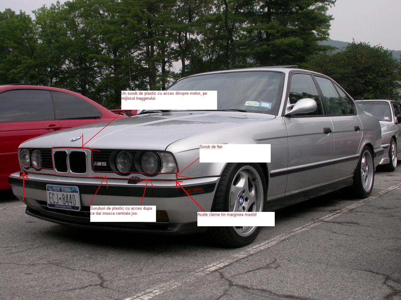

Operatiile sunt cam in felul urmator: ridici capota si scoti surubul de plastic de pe mijloc, cel care tine nasul de pe mijloc. Pe langa asta se apasa de sus in jos, pe interiorul masinii cu o surubelnita foarte lunga o clema pe fiecare far, clema care-ti va permite sa scoti nasul masinii, cel care are forma de T. O sa te chinui sa dai peste acele cleme, nu prea vezi ce trebuie apasat iar surubelnita chiar trebuie sa fie lunga, insa acele cleme exista! Asta ca sa scoti acea masca de pe mijloc. O sa urc niste poze pt ca e mai greu de explicat pt aceasta operatie. Dupa ce ai dat masca jos, ajungi la niste suruburi din plastic care te lasa sa dai lateralele din plastic care imbraca farurile, ai si sus si jos suruburi de plastic aaka dibluri. In colturi cele 2 bucati din masca au si surub de fier. De acolo te descurci, e simplu. Poti da farurile odata cu semnalele, e mai usor asa. Deci ordinea e masca centrala, apoi cele 2 laterale si ajungi la suruburile farurilor. Spor!
