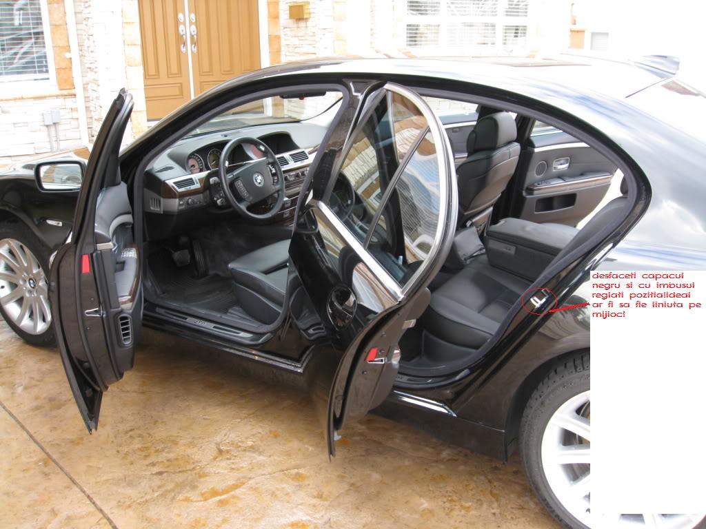

Ca sa nu mai trantiti usile, vedeti ca acestea se pot regla,sa se inchida mai usor sau mai greu.Exita pe usa un surub cu cap imbus :) rotind de el veti putea regla cata rezistenta sa opuna carligul ala in momentul inchiderii :)
La majoritatea masinilor usile se inchid daca le "faci vant usor" la e46 nu. De aici apare problema. Oamenii fiind obisnuiti intr-un fel cand dau de ceva diferit pana invata o sa inchida usa de fiecare data de cel putin 3 ori. Cel putin asa patesc eu de fiecare data cand iau pe cineva in masina.
Eu sunt acum la al 2lea e46.La primul usile se inchideau aproape singure:) Se inchideau atat de usor incat oricine se urca in masina trantea usa.Trebuia sa le spun tuturor "vezi ca usa se inchide f usor,nu trebuie s-o trantesti!" La al doilea insa usile trebuie inchise mai puternic,dar cum am mai spus si in postul anterior imi voi face timp sa le reglez

Ca sa nu mai trantiti usile, vedeti ca acestea se pot regla,sa se inchida mai usor sau mai greu.Exita pe usa un surub cu cap imbus :) rotind de el veti putea regla cata rezistenta sa opuna carligul ala in momentul inchiderii :lol:

Eu am gasit chestia asta tot aici pe forum,acum ceva vreme in urma...daca nu ma insel chiar in "secrete e46"
Si la mine s inchideau greu usiile, trebuia s dai putin mai tare!Daca ai o masina ca a mea din 2000, timp de 9 ani gandeste-te de cate ori a fost inchisa si deschisa usa!Boxer are dreptate!Desfaci capacul si ai un imbus acolo chiar si o linie unde ar trebui situat ca sa se inchida usa bine!La mine toate 4 erau deplasate in interior si trebuia s dai mai tare cu ele!Acum se inchid chiar foarte bine si lumea tot da cu ele ca si cum ar fi Logan:))
aici am gasit ceva indicatii:P!sper ca va ajuta http://www.e46fanatics.com/forum/showthrea...2060&page=6
As I have seen many threads about why their doors open so hard I figured I'd investigate, and I have solved the problem. Upon examining the door locking mechanism I noticed and adjustment bolt that over time loosens. When this happens the door becomes increasingly harder to open. Below is how to fix the problem. Tools needed: Just a 5/32 allen wrench.
Take the plastic cap located in the below picture off to expose the adjustment bolt.
Insert the long end of the 5/32 allen wrench into the hole carefully.
Once you have insterted the allen wrench turn the bolt clockwise. This is going to require some force as I had to turn it as hard as I could, it may seem like you are over-tightening it but you aren't. Make small adjustments and keep checking the door by closing it and trying to open it. *Make sure you have your window down so that you may open the door on the inside if you need to.
Once you have adjusted your door to the desired setting then replace the plastic cap and you're all done, enjoy your now easy to open door.
scuze de model da l'am googalit rapid:))!
sa sti ca m-am uitat azi si am vazut si eu surubul ala dar nu prea are legatura cu inchisul usilor ci mai degraba cu clanta adica deschiderea,...am vazut ca el initial e strans la maxim ..iar daca il desurubezi se deschide mai usor un pic dar nu vad rezolvarea la inchiderea usi......
Pai il destrangi si tot metalul ala, nu stiu cum il cheama in poza e iesit in afara, se vede, il muti mai in exterior ca are un semn unde ar trebui sa stea,il strangi la loc la maxim, si se inchide usa mai usor, nu trebuie s dai cu ea ca inainte s iti intre in prinzatoare! revin diseara cu o poza de la masina mea!Eu asa mi'am rezolvat problema :)
