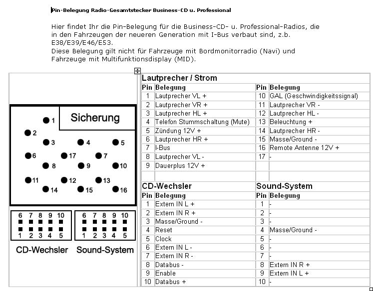

Dar ce mufa este aia? Am si eu nevoie de firul remote pentru amplificator...doar ca eu am Comand navi pe masina...de unde as putea sal iau ca sa nu stau sa ma chinui sa'l dau jos pentru ca este mult prea complicat. Stie cineva ce culoare are firul de REMOTE care pleaca de la contact?

Eu am montat azi un subwoofer pe e46 la un bmw bussines si am luat remote de la pinul 16 cu verificare iar semnal audio de la boxele din spate trecand printr-un filtru High->low. Se aude excelent. In curand voi schimba si tweeterele Edited by ebenize
