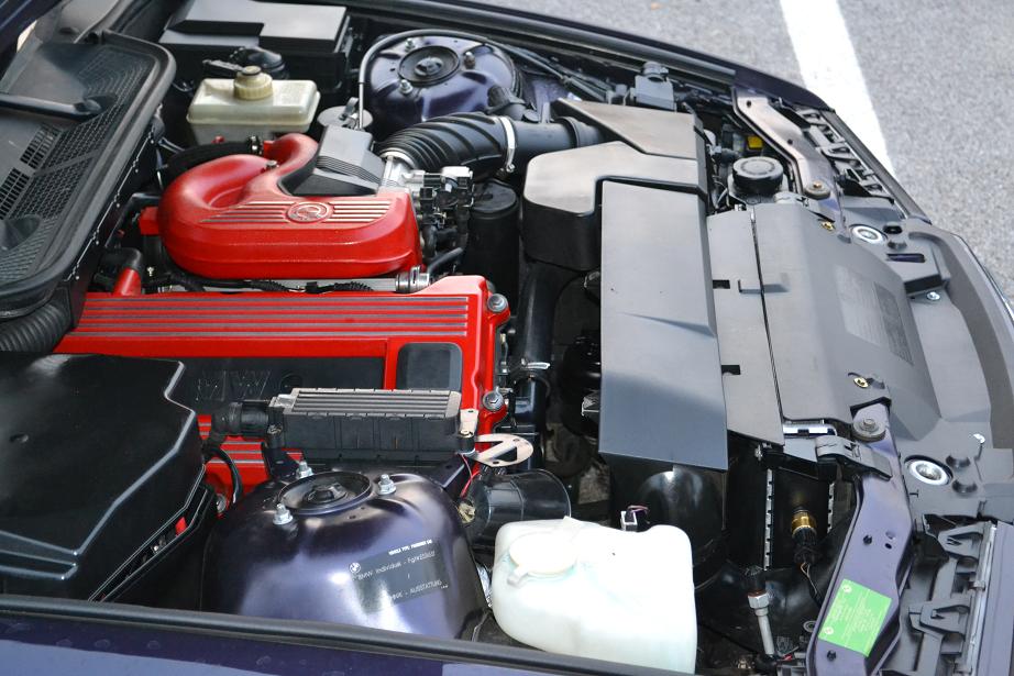

am revenit cu ceva noutati.ceva piese la motor:garnituri,intinzator,role,curea,supapa bloc filtru ulei,furtune vacum injectoare,radiator apa,termostat,alarma cu pager si pornire,proiectoare galbene de M3GT,am reusit sa tapitez in piele si panoul luneta... am mai facut un mic truc la capacul motor si galerie,le-am vopsit iar dungile si stema sunt lustruite.mai ramane sa trimit la cromat toate suruburile. :rolleyes:

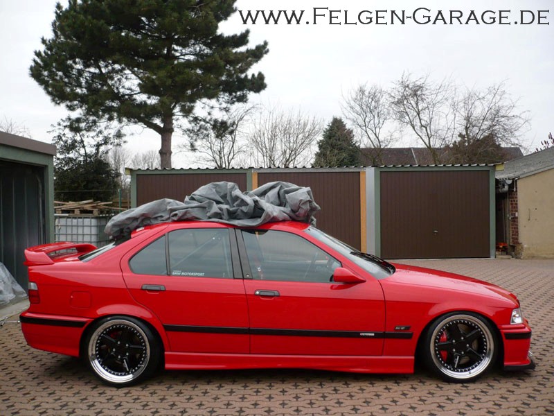

mie nu imi place acel eleron
asta in schimb cred ca ar da mai bine
nu e urat nici asta de M3 GT dar da bine doar pe berlina(parerea mea)
asta e masina sotiei? :hyper:
una dintre cele mai frumoase restaurari de e36 pe care am vazut-o.si cu bun gust.
eleronul CSL look da mai bine ca un LTW, parerea mea.

a iesit chiar f bine admisia si capacul, n are nici o treaba cu tigania...
eu l-as fi facut negru, dar e misto si rosu.
on: sunt vopsite electrostatic sau la spary cu vopsea termorezistenta?
pentru unia e tiganie dar pentru mine nu ,ar insemna ca si ferrari sau jaguar sa fie tiganii,dar am facut la multe masini clasice capacele la motoare asa .este vopsea termo care rezista la 170de grade si se da direct pe aluminiu fara sa se cojeasca in timp si se da cu pistol hvlp ,nu este spray.
