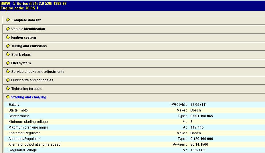

@ rmg ms de tabel. apropo de el.. valoare 13,5-14,5 V cum o masor ? la relanti ? sau difera de la alternator la altu ? ca sunt curios cum se face.

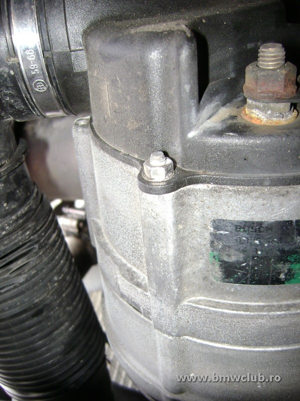

Asa . M-am bagat sub ea , si am gasit un actipild lucios.. am reusit sa bag aparatul sa ii fac o poza.. doar atat am putut descifra (pe langa Bosch si made in germany : P ) 0 120 468 01x .mai trebuia o cifra.. am luat toata alternatoarele din lista si am verificat cod cu cod ..parca sunt la CSI : D
80 A are- 0 120 485 048
90 A - 0 120 469 912
105 A - 0 120 469 974
140 A - 0 120 468 103 cat scrie si la mine.. adica asta
Inseama ca e de 140 A ? :) (adica cat are M5 e34 ? : p - daca asa e , pot pune baterie peste 100 A ? - scuza-ti-mi entuziasmul : P )
LE : am verificat si din alta sursa.. aici si vad acelasi cod .
Edited by warhammer23
Motorul e destul de mic, nu cred ca ai nevoie de alternator asa puternic. Asta daca intrebarea ta are legatura cu schimbatul alternatorului. Daca are legatura doar cu schimbarea bateriei, atunci ia cea mai puternica baterie pe care ti-o permiti si care are garantie mai mare.
Incarcarea se masoara la ralanti, variantia tensiunii fiind data de ce consumatori aplici in timpul masurarii. Ideea e sa nu depaseasca acel interval in sus sau jos. E normal sa scada spre 13.5V cand aprinzi farurile si dai drumul la AC sau la degivrare.
