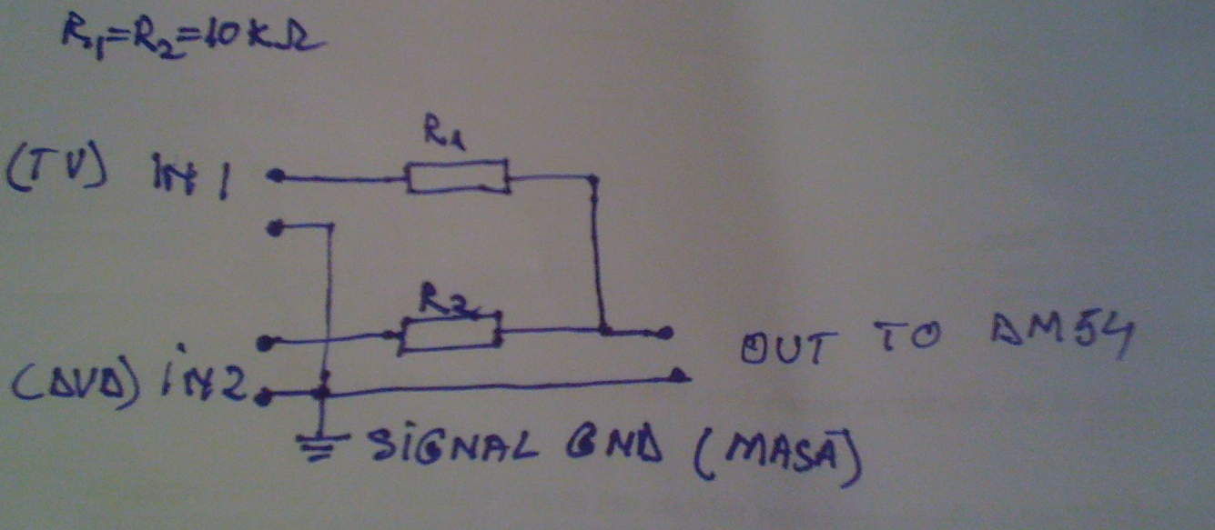

Chit ca ai TV tunerul mono, eu stiu ca BM54 are intrarea de TV stereo. Deci solutia la problema ta este foarte simpla. Conectezi iesirea de la DVD impreuna cu iesirea de la TV tuner la intrarea stereo din BM54. Tot ce trebuie sa faci ca sa eviti suprasolicitarea iesirilor este sa folosesti un simplu mixer audio format din rezistente.
Iti atasez schema unui mixer simplu (2 intrari o iesire) tot ce trebuie sa faci tu este sa duplici schema pentru fiecare canal.
Succes!

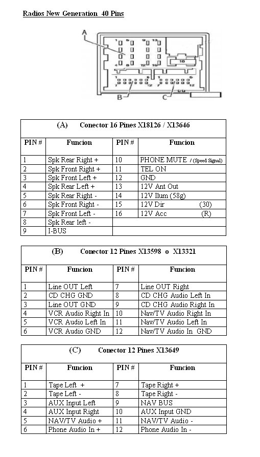

Uite pinout-ul de la mufa mare care intra in BM54. In WDS sunt trecute conexiunile intre modulul radio si modulul video mono. In imaginea atasata vad ca mai exista o intrare VCR Audio in (stereo) care n-am idee de la ce este. Cert este ca am masurat prin BM54 si se pare ca sunt conectate ambele canale la intrarea de TV.
da, stiu pinout-ul asta de pe unul din forumuri...si eu m-am tot uitat la intrarile alea vcr...cu siguranta merita incercat, ar trebui injectat semnal audio stereo de la un mp3player de buzunar pentru a vedea daca e functionala intrarea stereo de tv; din cate am vazut in EBA optiune de DVD exista doar pentru dvd-ul de plafon, nu exista nimic ce se conecteaza in spate...referitor la intrarea audio stereo in bm am tot cautat pe forumuri externe...din pacate nimic referitor la asta, e posibil sa vezi conectat pinul pentru ca probabil este un sumator rezistiv (asemanator cu cel descris de tine)...oricum merita incercat, din pacate eu am bm24 si nu pot verifica... Edited by zeronoo
Nu, nu e nici un sumator rezistiv. Cele 2 canale sunt separate. Din conector, ajung in niste condensatoare de cuplare dupa care la intrarile unui opamp dual dupa care din iesirile opampului intra intr-un multiplexor HC4052 pe intrarile X0, Y0. Auxiliarul de exemplu are aceeasi configuratie, numai ca intra in X3 Y3 parca. In functie de intrarile A si B ale HC4052 (comandate de procesorul/DSP-ul din BM54) multiplexorul selecteaza o anumita pereche de intrare Xn, Yn la output-urile X,Y.
Exact asa ma gandeam si eu, ar fi aberant sa-l insumezi dupa. Eu din pacate nu am cum sa incerc, am navigatie+bm dar n-am modul video si eventual ar trebui sa ma leg pe ibus si sa activez iesirea de TV cumva. Nu stiu insa cand o sa ajung sa il mai desfac de pe masina...poate in weekend.
