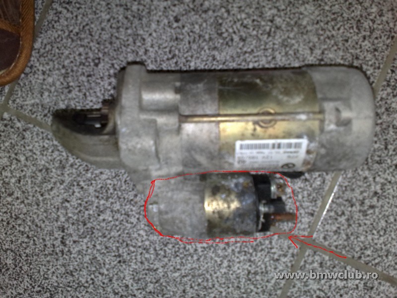

sal baieti. Aseara am avut o surpriza la pornirea motorului...se auzea un sunet ciudat gen racait asa..astazi surpriza..nu mai porneste deloc face acelasi zgomot ca si cum ar fi ceva rupt un sunet de frecare un racait....aveti idee ce ar putea fi??? multumesc anticipat
Din ce spui tu, este sunet de coroana tocita/bendix.
ce ai ĂŽncercuit tu reprezintĂŁ starterul/bobina/solenoidul...3 denumiri pentru aceeaÂşi componentĂŁ a electromotorului.
bendixul este axul cu pinion care se Învârte pe volantã când ÎnvârÞi tu cheia, acÞionat de starter/bobinã/solenoid.
