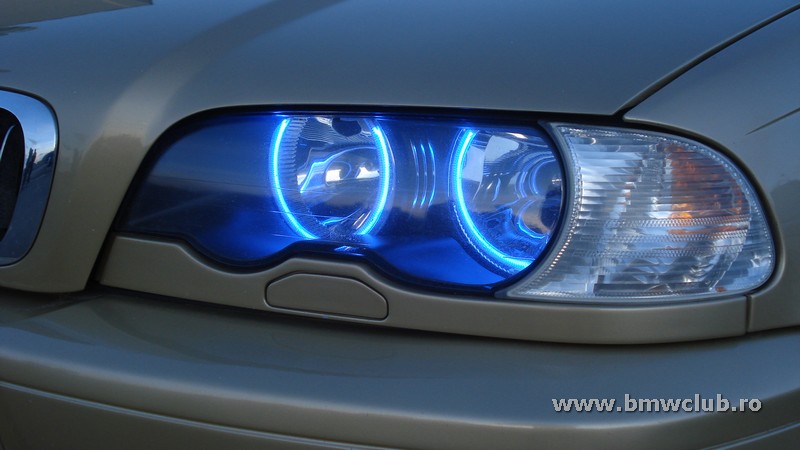

(ĂŽn afarĂŁ de proiectoare :lol: ) (sper cĂŁ nu mergi cu ele aprinse :) )
Ba da, atata timp cat exista oameni diferiti sunt si pareri diferite, gusturile difera, iar in placerea omului nu poti sa te c*ci.
Conduc cu ele pornite, mie imi plac si nu sunt singurul :)
