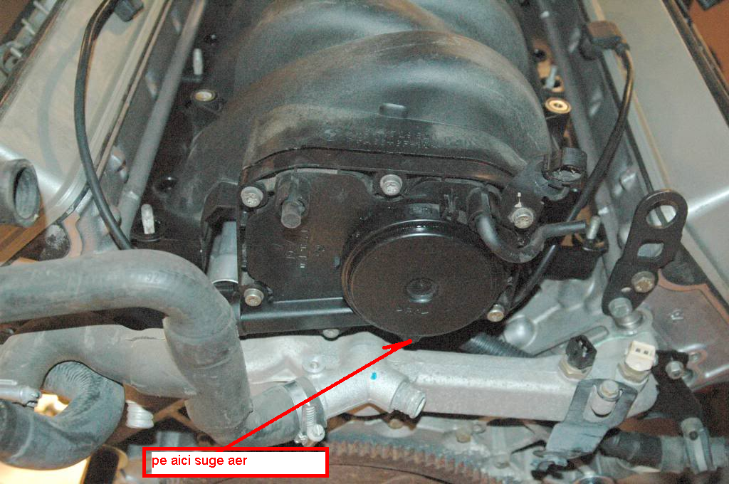

untitled.bmpralanti-ul merge groznic de prost, se aude vajait de aer care intra in valva pcv !
care este cauza ca trage aer pe acolo ? m-am uitat la un motor la fel ca al meu , si ala nu tragea aer pe acolo .!mentionez ca am incercat si alta valva pcv second hand si face lafel.

Ănauntru avea o membranĂŁ de cauciuc?
din cauza ca nu functiona corect, am in galeria de admisie ulei cu polonicu
ai idee dupa cati km se curata singura ,daca.
S-au ce sa fac sa o curat fara sa o desfac

Hmm, ma uitam dupa ea pe realoem, nu o gasesc la motorul tau, eu am pus admisia de m50 pe m52 la mine si o am valva aia, credeam ca si m50 o are original..
Se pare ca nu, esti norocos.
PCV asta e oil separator, cel putin pe realoem asa scrie, se pare ca m50 nu are asa ceva...
Imi cer scuze pt confuzie
oil separator e alta piesa la mine .
http://www.realoem.com/bmw/showparts.do?mo...hg=11&fg=40 piesa 3 e pcv
