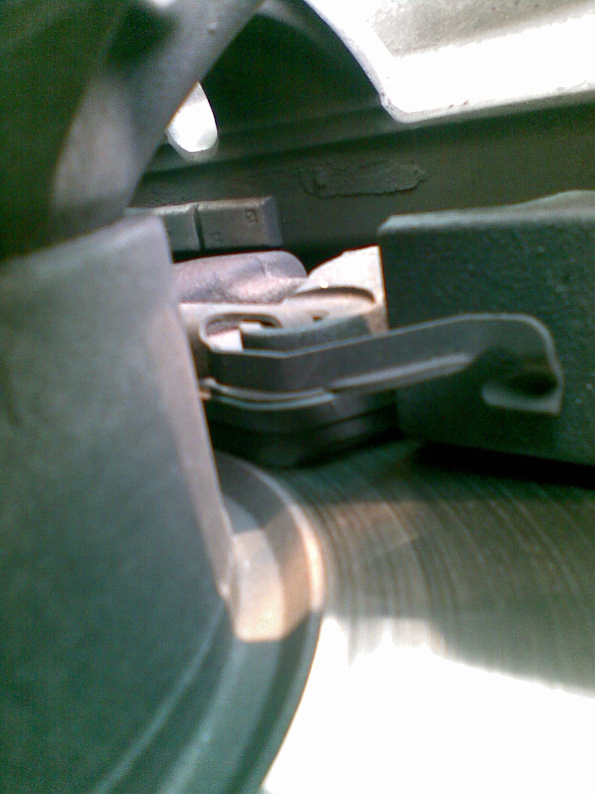

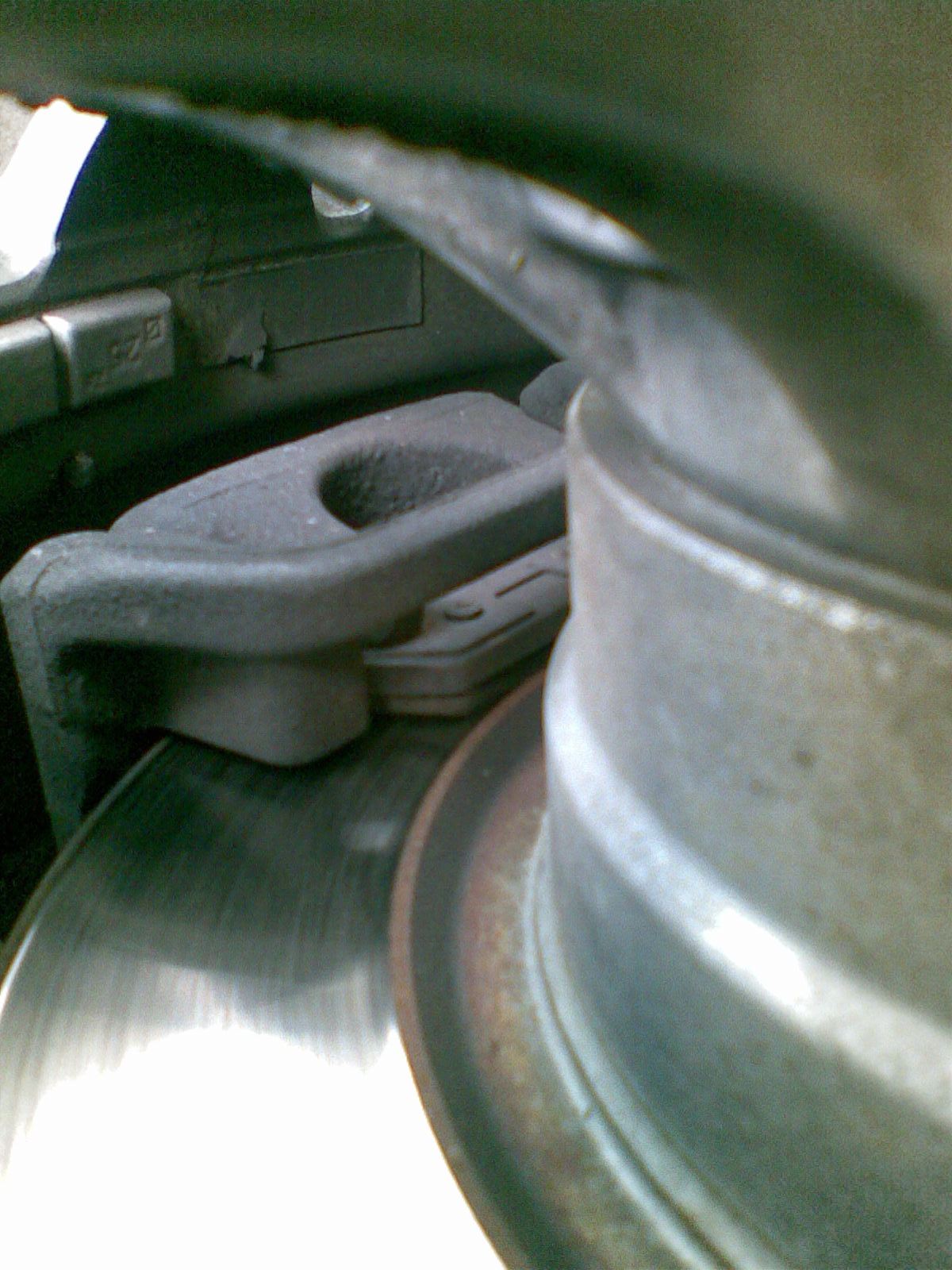

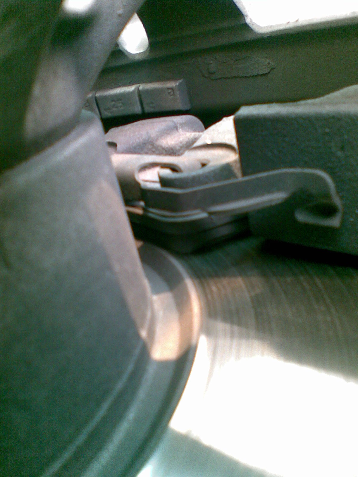

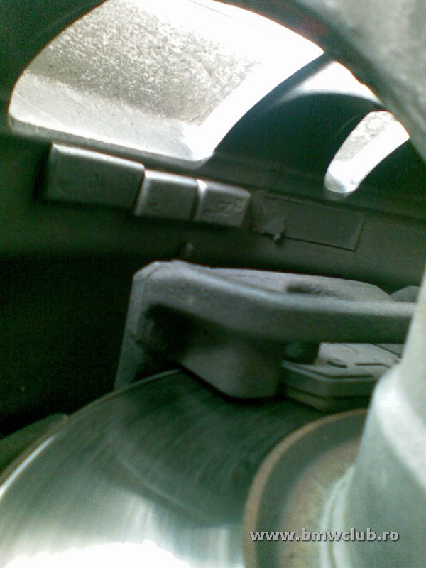

Atasez niste imagini cu placutele de frana? Cati KM credeti ca mai merg?
Mersi.
Dupa calculele mele cele din fata mai merg 8753km daca pui doar 55 de apasari ale pedalei de frana pe km iar cele din spate mai merg 15926km la acelasi numar de pedale apasate.

uite ca nu ma gandisesm sa calculez dar cred ca ai dreptate

:goodjob: :goodjob: N-am mai ras asa de bine de prea mult timp. :) Urmaream topicul si nu-mi venea sa cred ce citeam. Pana am dat peste "estimarea" ta. In fine... revenind OT: ce e asa de mare filozofie? Daca iti scrie in bord ca mai ai 3000 km, le schimbi inainte sa-ti arate 0. Ca sa nu ajungi fier pe fier. Legat de producator poti alege TRW, ATE sau Texstar fara probleme. Ai primit si oferte, ce mai astepti?
