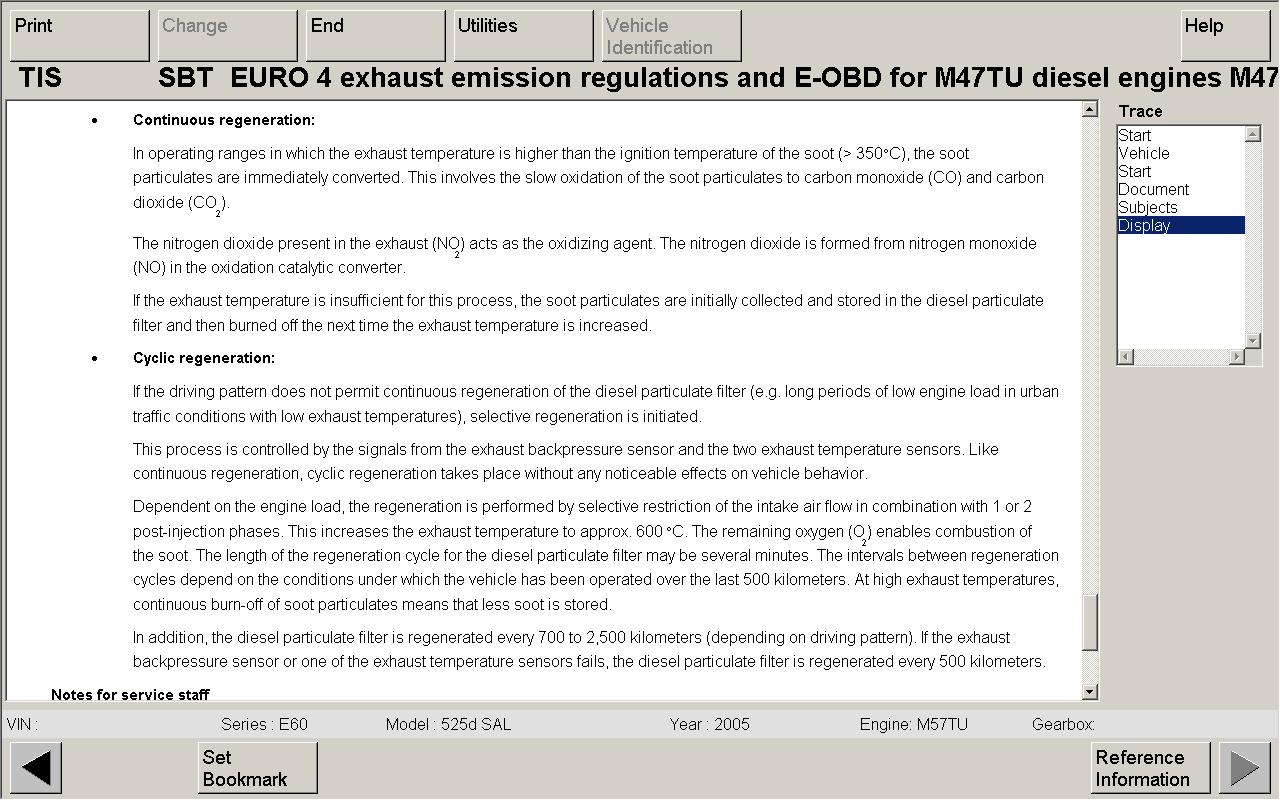

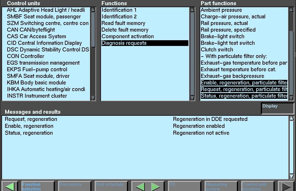

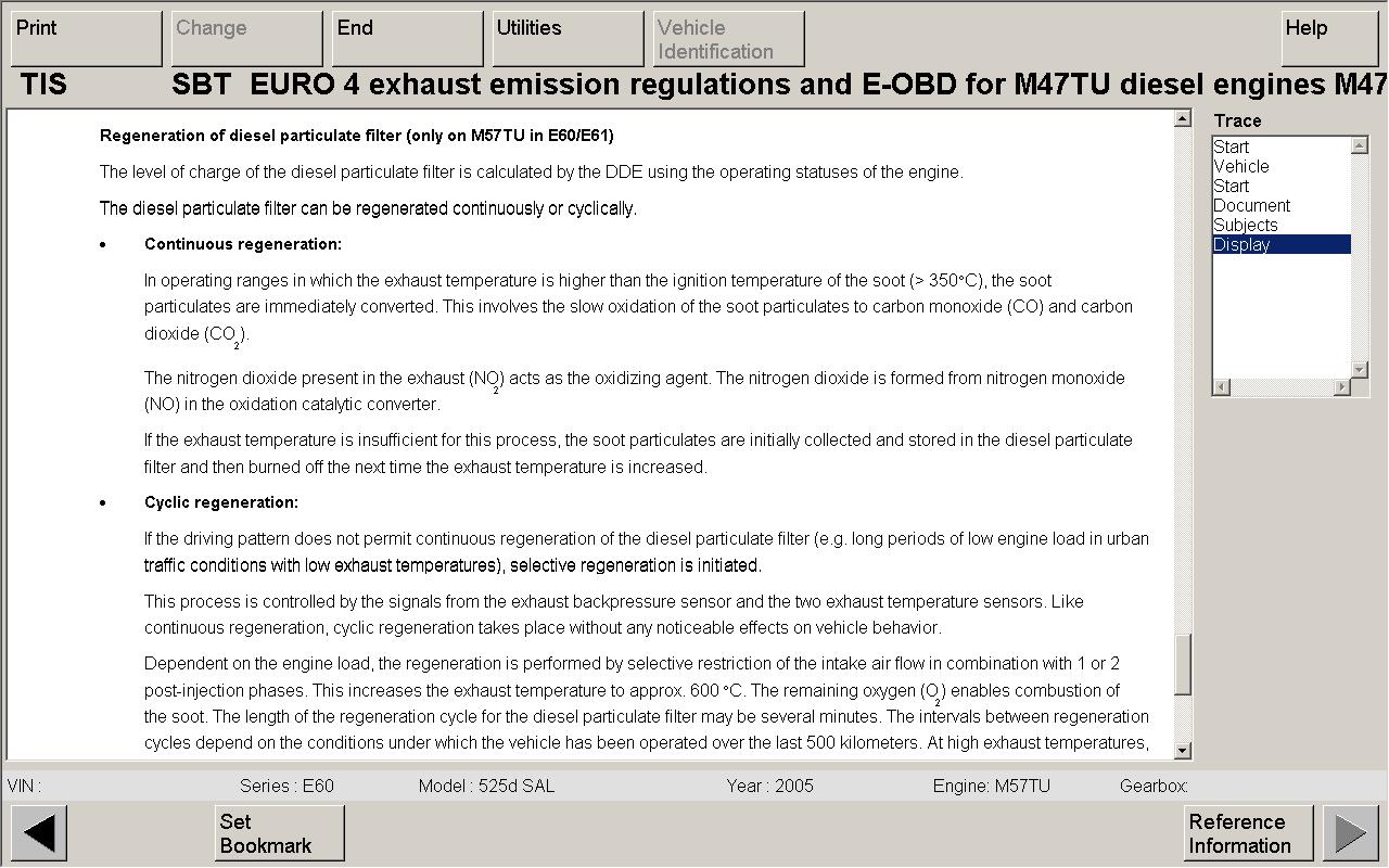

Ca sa terminam odata :
Atasez poze din TIS unde se poate vedea ca se regenereaza atat ciclic cat si la comanda.
Atasez poze din DIS unde se poate observa cum se face regenerarea.
