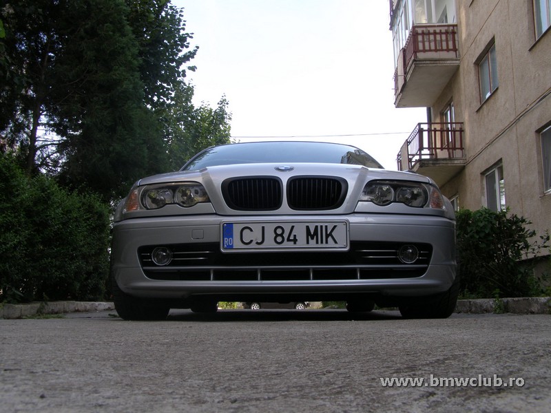

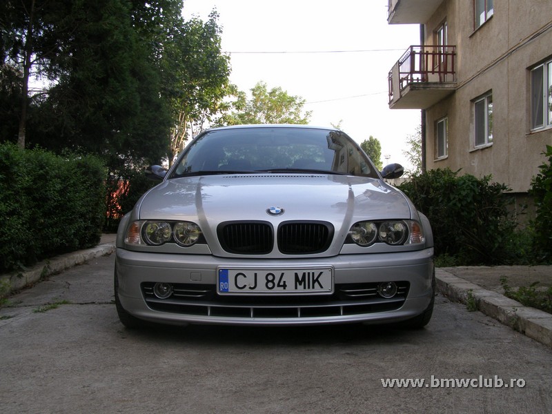

Salut. Se potriveste bara asta pe masina mea fara alte modificari? (sedan non-facelift) Daca nu, ce ar trebui modificat?
Merci
Se potriveste, doar ca o sa ai un spatiu foarte mic la imbinarea cu aripa. Coupe-ul este putin mai lat si de asta.
Uite o bara de coupe pe sedan.

Asta inseamna ca se cam potriveste :)
dar pe un e46 facelift merge? :) interesat si eu
Merge ... trebuie sa renunti la prinderile tale de FL si sa cumperi alte prinderi ...
SUPPORT FENDER LEFT ~~~~~ 51118195295
SUPPORT FENDER RIGHT ~~~~~ 51118195296
Cat despre diferenta aceea aproape ca nu exista, am schimbat de curand bara de FL cu una M II si mi-a ramas si mie luftul respectiv, nu stiu cum sa o asez ca s-a cracanat prea mult in partea dreapta si nu prea mai sta la nivel cu aripa ..... cred ca e din cauza prinderii, poate din cauza asta au si schimbat prinderea la FL si au puso mai sus la nivel cu aripile ...... bara este Originala BMW
