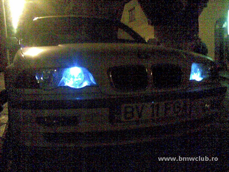

am reusit sa pun leduri pe poziti la e46
ledurile nu se incalzesc :))
se ard si atat. la orice led se pune rezistenta daca vrei sa fie ok si sa reziste in timp. de cat trebuie sa fie rezistenta nu pot sa spun clar ca difera de la caz la caz. oricum, au iesit destul de multe modele de leduri care au montaj electronic si suport frumos de montat pe masina si nu mai dau nici erori la calculator. din experienta cu montajul de xenoane si tot pot spune ca in timp cauzeaza astea. la multe modele de vw se ard calculatoarele care spun daca ai bec ars sau nu si din aia apar si altele goange in timp..
