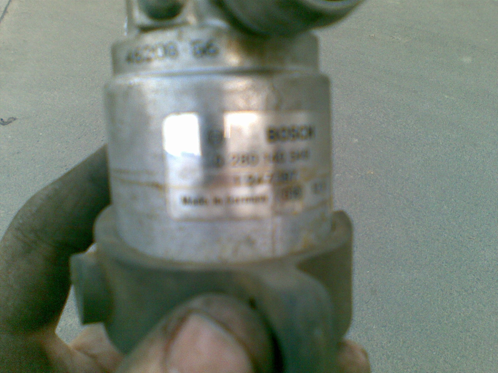

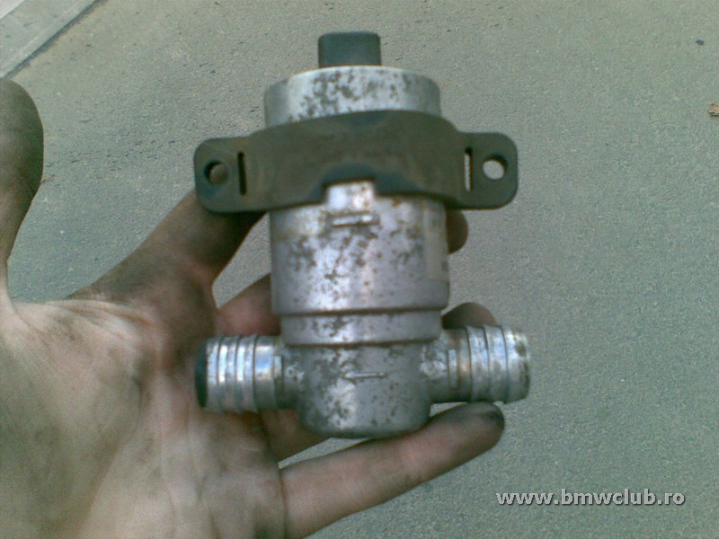

Sa rezolvat dupa o resuscitare mai indelungata a regulatorului de relantii.:)
Bine ca sa rezolvat. era in forma de T regulatorul? sau L? si ai curatat intrarea si iesirea doar nu? ce era pe interior?
E in forma de T , cand ajung acasa o sa pun poze . Iam facut o baie de diluant si dupa ce lam lasat putin de sa inmuiat am folosit o pensula . pe urma iam dat niste shoturi de WD-40.
