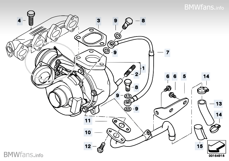

Poiuyt, actuatorul este tija din imaginea atașată care mișcă geometria variabilă. El este acționat de capsula vacumatică din capătul celălalt , care la rândul ei este acționată electric.

Lucrarea nu s-a facut intr-un service autorizat ca Abotopeni ci de mine in fata blocului. Am demontat doar plasticul lateral de la filtru de aer si noroc mare ca am degetele de pianist si mana lunga. Poze nu prea am avut cum, este locul prea inghesuit . Oricum prima data pusesem mufa in alta parte si doar mi se parea mie ca trage masina mai bine. Cand sa sterg eroarea aceasi problema cu P1253, noroc ca a avut rabdare userul 320i e36(George) explicandui ca de la mufa aia este problema. Pe langa problema asta incepuse sa si ploua si sa numai zic ca frigeau toate alea pe acolo si intr-un final am reusit sa introduc mufa unde trebuie.Am si eu o intrebare se poate sa se infunde catalizatorul daca am avut actuatorul blocat atata timp sau unde sa se mai depuna mizerie?
