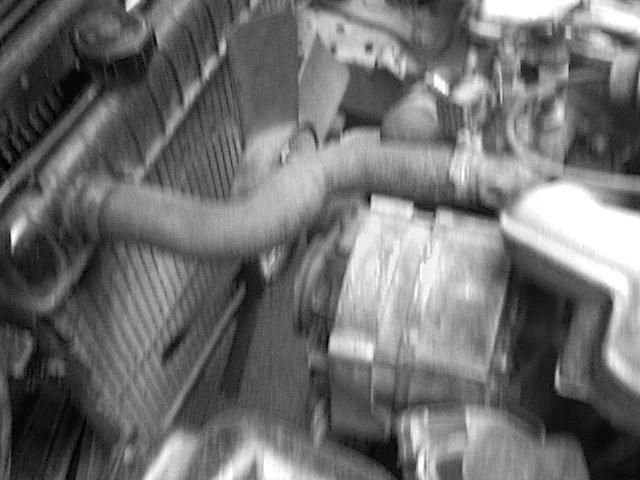

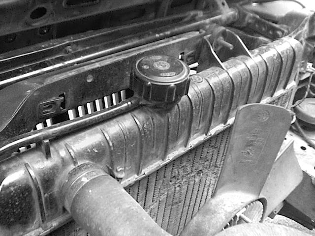

si eu ma refer la m10 dp e30 adica cel din poze

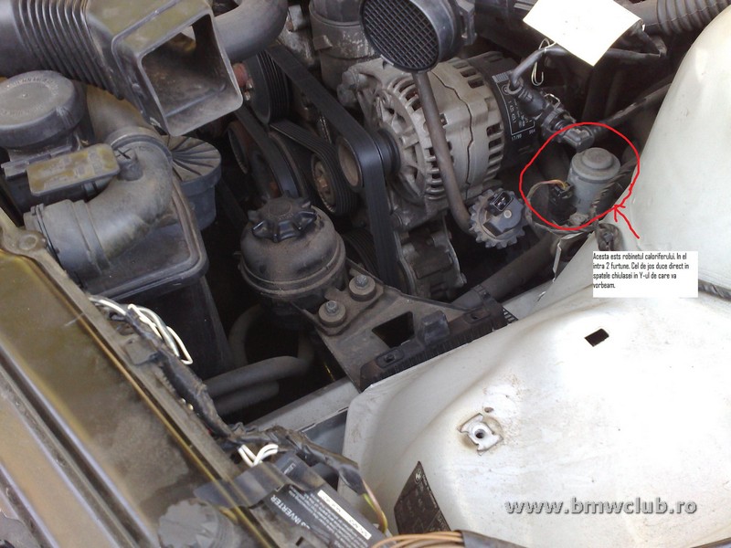

Si eu am problema asta la masina din semnatura. Problema era la furtunul care duce din robinetul electronic de la calorifer undeva in spatele chiulasei (bineinteles cel mai stramt loc)cum te uiti la motor. Acolo este un Y de plastic din care ies 2 furtune. Unul cu colier unul cu o mufa de plastic ca cel de la pompa de apa. Acea mufa de plastic are inauntrul ei un O-ring care la mine era mancat pe o portiune de 1 cm. Am fost cu furtunul in cauza la BMW Filaret unde am aflat ca O-ringul nu vine separat si ca trebuie sa cumpar furtunul cu totul ca sa primesc si O-ring. Pretul furtunului: 94 RON.
Pentru a ajunge la Y trebuie scos filtrul de polen si apoi "vasul" in care se trange apa de sub filtrul cu ajutorul unui torx (nu mai stiu exact marimea). Sunt 4 suruburi. Apoi prin dreapta stanga masinii (partea soferului) se vede Y de care vorbesc. Atentie daca motorul este cald ca sunt multe lucruri fierbinti pe acolo.
