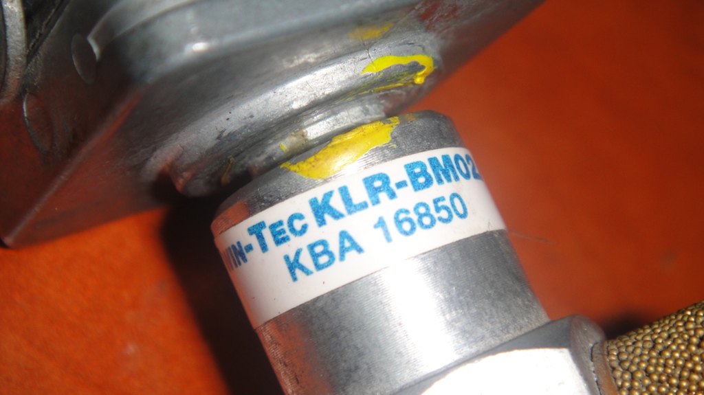

Cand am cumparat masina aveam chestia asta montata pe masina dar furtunasele atarnau pe sub masina.
Am dat ala jos dar ma gandesc ca furtunele astea au iesit de undeva si mii sa nu dauneze cumva la mersul normal al masinii.
Il are cineva montat pe masina sa-mi zica si mie unde vin bagate inapoi furtunasele ?
Multumesc.
Codul de pe dispozitiv este : Twin-Tec KLR-BM02/TS KBA 16850

La un 318 is furtunul subtire era conectat printr-un teu la furtunul care vine la supapa care regleaza presiunea in rampa de la injectoare iar cel gros printr-un teu la un furtun de acelasi diametru care este legat intre galeria de admisie si filtrul din poza
