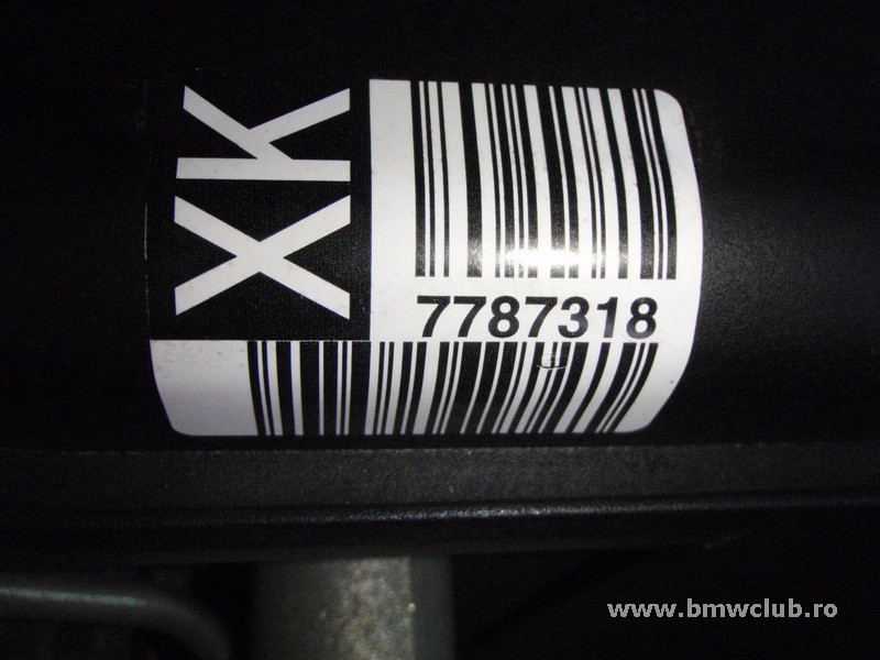

The old one is doomed. Asa cum era de asteptat am codul vechi: 7787318
Ramane doar sa gasesc una noua in varianta imbunatatita la un pret convenabil.
La mine Realoem recomanda codul nou: 11617800577
Cum fac sa nu patesc ca cei care aveau pe cutie codul 11617800577 si in cutie piesa avea codul 7787318?? :)
pai te uiti la cod cind o cumperi.....daca nu e bun o dai inapoi.......sau daca o iei de pe net specifici in mail exact ce vrei
