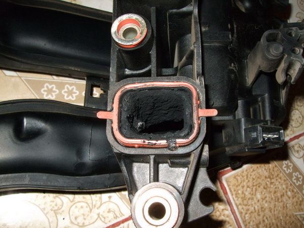

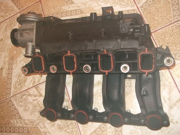

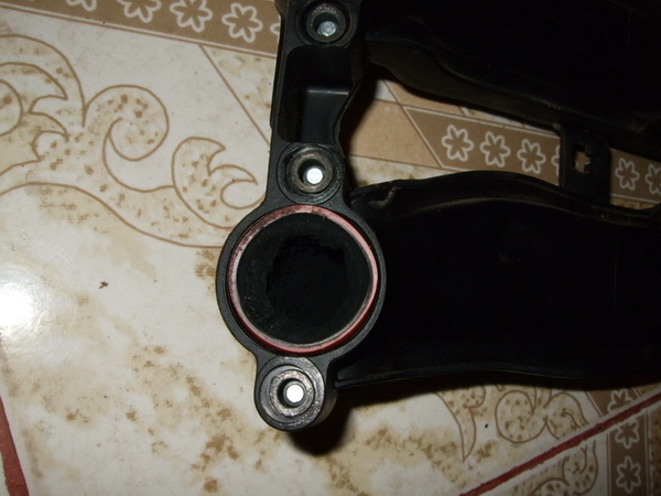

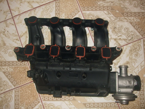

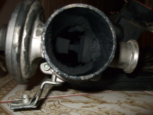

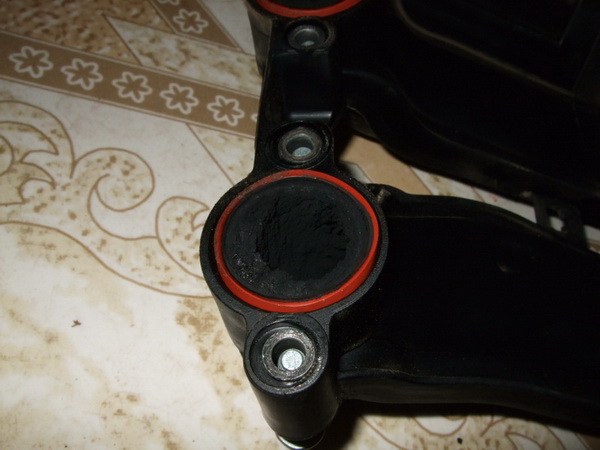

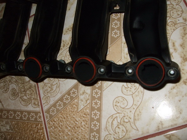

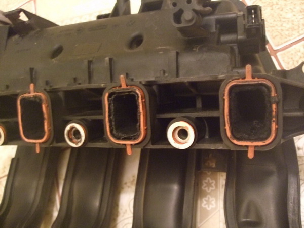

revin, am schmbat bujiile, filtru epurator, bineinteles ca a trebuit sa dau jos admisia, intrebarea mea este de ce nu vrea sa treaca peste 3000rpm, cand ajunge la 3000rpm cu motoru cald ii da in nas. a facut asta de cateva ori si mi-a luat si contactul apoi, noroc ca nu aveam viteza, si a trebuit sa repornesc motorul! eu cred ca am strans bine egr, dar banuiala mea, este ca scapa pe undeva presiunea facuta de motor, inainte de a face aceste operatiunii la motor nu imi facea asa ceva, mergea perfect. sa nu fi strans bine suruburile de la admisie? adv ca ieri au fost cam -5 -8 grade afara si nu mai simteam puterea cu care strang, ideea este ca ele suruburile se tot strangeau.
ce poate fi?
poze cu admisia mea, cat de murdara era si cu egr.
ce poate fi?
Ai conectat furtunele de vacum asa cum trebuie? Sunt vre-o 4 furtunase desfacute, le-ai pus unde trebuie, nu ai incurcat pzitia lor?
Aveai niste conectori pe la senzori, inainte sa montezi ai facut conexiunea la toti?
Verifica inca odata toate mufele si toate furtunasele sa fie puse corect.
Nu stiu cum ai rezistat la temperatura asta sa muncesti pe motor atata timp.
