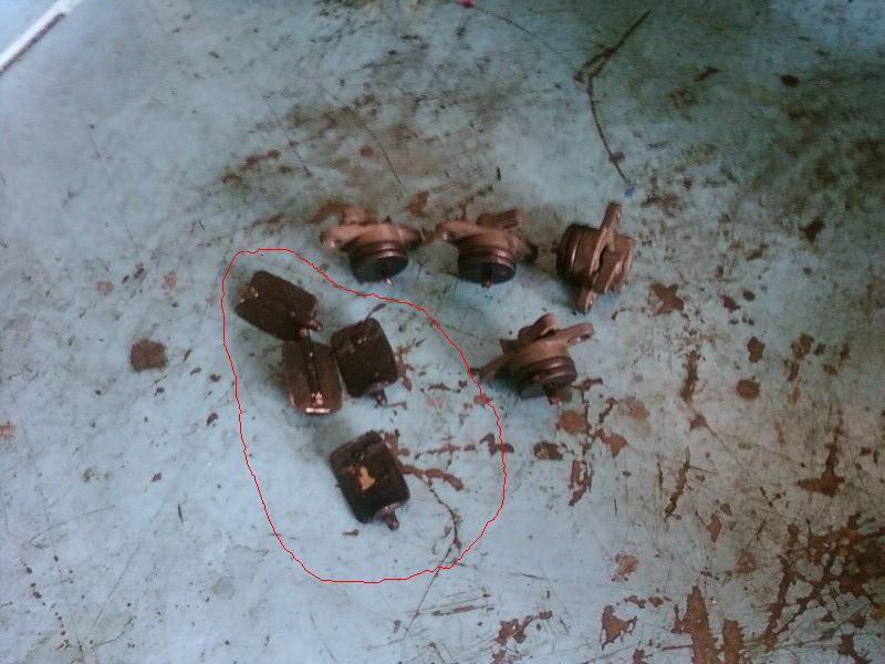

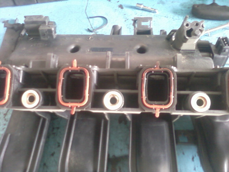

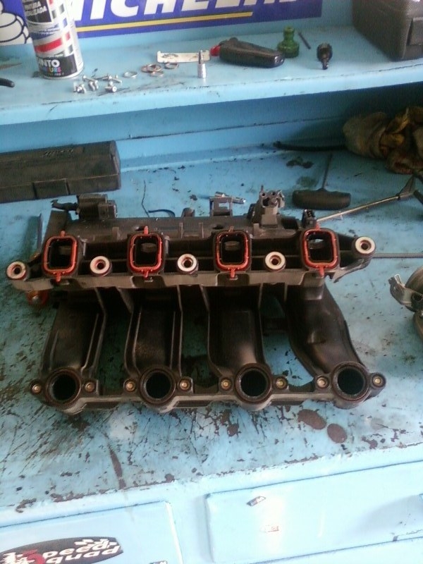

Eu am fost astĂŁzi la Robert ( user b-69-tau) si a eliminat clapetele de pe galeria de admisie, a schimbat toate furtunele de vacuum si curĂŁțat EGR ( care nu a avut f multe depuneri ).
Dupa un "drive test" mașina se comporta la fel. La relanti merge la fel, fum mai mult nu am vazut sa elimine, zgomotul motorului e același.
Chiar dacĂŁ nu vreți sa le eliminați clapetele va recomand mĂŁcar sa verificați starea lor si dacĂŁ sunt la locul lor, ale mele erau ok, da eu am decis sa nu risc.

320D 150CP - 140.000 km, clapetele erau negre evident, exista ceva mizerie pe ele, dar nu erau Îmbâcsite, acestea se rup cu un patent, nu e greu de rupt, (se rupe acel ax cu tot cu clapeta ).
