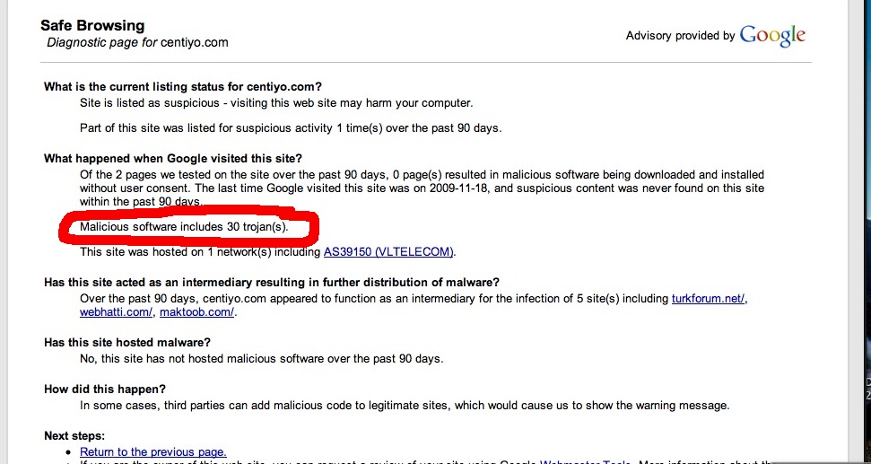

ps: nu mai intrati deocamdata pe bmwfaq.spain......e virusat site-ul

- www.bmwfaq.com nu este virusat :) ! pentru ca sunt diverse programe la download si au crack...anumiti antivirusi nu fac diferenta. mai gasesti si up-date de radare, si diverse alte programele.

la mine, daca deschid pagina in safari, ca asta folosesc asa apare.....de fapt aparea....ca amu vad ca mere
