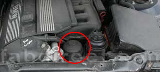

A mai avut cineva problema aceasta?
E vorba de acel sunet urat pe care-l aud la motor vreo 10-15 minute dupa ce pornesc masina.
Acum cateva luni era un alt sunet mai gros, am schimbat pompa de apa si a fost ok, acum cand s-a raci afara aud acest sunet mai ascutit.
Aveti idee care poate fi problema?

Ce se aude pare a fi de la un rulment "uscat"...
Rola intinzatoare....este cea mai probabila cauza...Daca este noua, cureaua este putin mai rigida si atunci rulmentul rolei preia un efort mai mare....
Edited by DanS
Poti sa verifici dar cu motorul cald sa scoti curelele pe rand pornesti motorul si vezi daca se mai aude sau nu dar sa nu tii motorul pornit mult timp, mai bine zis sa il tii un scurt timp pornit si vezi ce si cum. Din filmulet vad ca u filmezi in partea dreapta a motorului, acolo jos e pompa servo la care eu am avut probleme am avut pe masina 2 pompe sh care au crapat si acum am una nou dar nici una nu facea un zgomot ca asta. Zic asta pentru ca pompa e scumpa.
