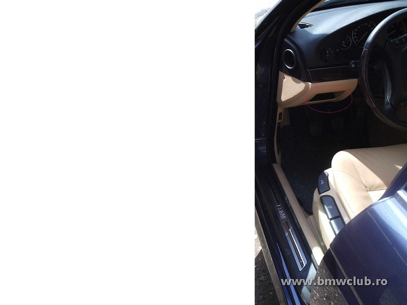

Vezi ca aparatul ala nu se pune pe mufa de la motor.Cel putin la E39 si E46 cred.Se baga un fir (seamana cu cel de internet)sub bord in stanga.Nu stiu ce aparat ai folosit dar eu m-am dus la un mecanic care se ocupa cu datul kilometrilor peste cap.Nu stiu ce a facut acolo dar s-au stins luminile radioul s-a oprit cam 2 secunde si deja era resetat BC-ul fara sa mai iei contactul

Am vazut ca s-a mai postat pe forum problema cu reset oil service la E39 si cineva spunea ca resetarea se poate face cum am descris mai sus, ba chiar si a pus niste poze explicite, precum si un paragraf dintr-un manual.
