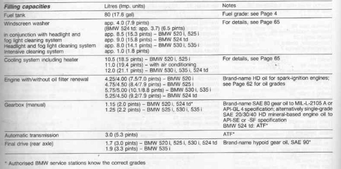

. Cartea pt E34 spune SAE W80, autodata SAE W90.

In cartea de utilizare a automobilului e trecut SAE W80 monograd. M-am uitat acum si in Bentley si e trecut intr-adevar ulei ATF iar ca alternativa W80.
Deci e bun si ce ai tu in cutie, nu trebuie neaparat sa treci pe ATF. Nu cred ca problemele tale sunt de la tipul de ulei.
