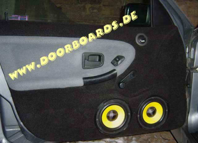

Solutia pentru modelul E36, care il am si eu :blink: , este sa gasim pe cineva care sa faca din fibra de sticla sau ce o fi, fete de usi cu locas de boxe de 13 sau 16 cm. Am vazut pe net cateva fete de usi care erau facute super ca lumea, si care aveau chiar si 2 difuzoare de 13 sau 16 cm pe o fata de usa !!!
Pretul era in jur de 200-300 euro, dar nu stiu daca era pentru o singura fata de usa sau pe pereche. Fata de usa era complet echipata, si includea si site de protectie pentru difuzoare, facute atat de misto (la unele modele), ca ziceai ca sunt usi originale BMW ! :)
Din pacate, se renunta la sertarul din usa.
