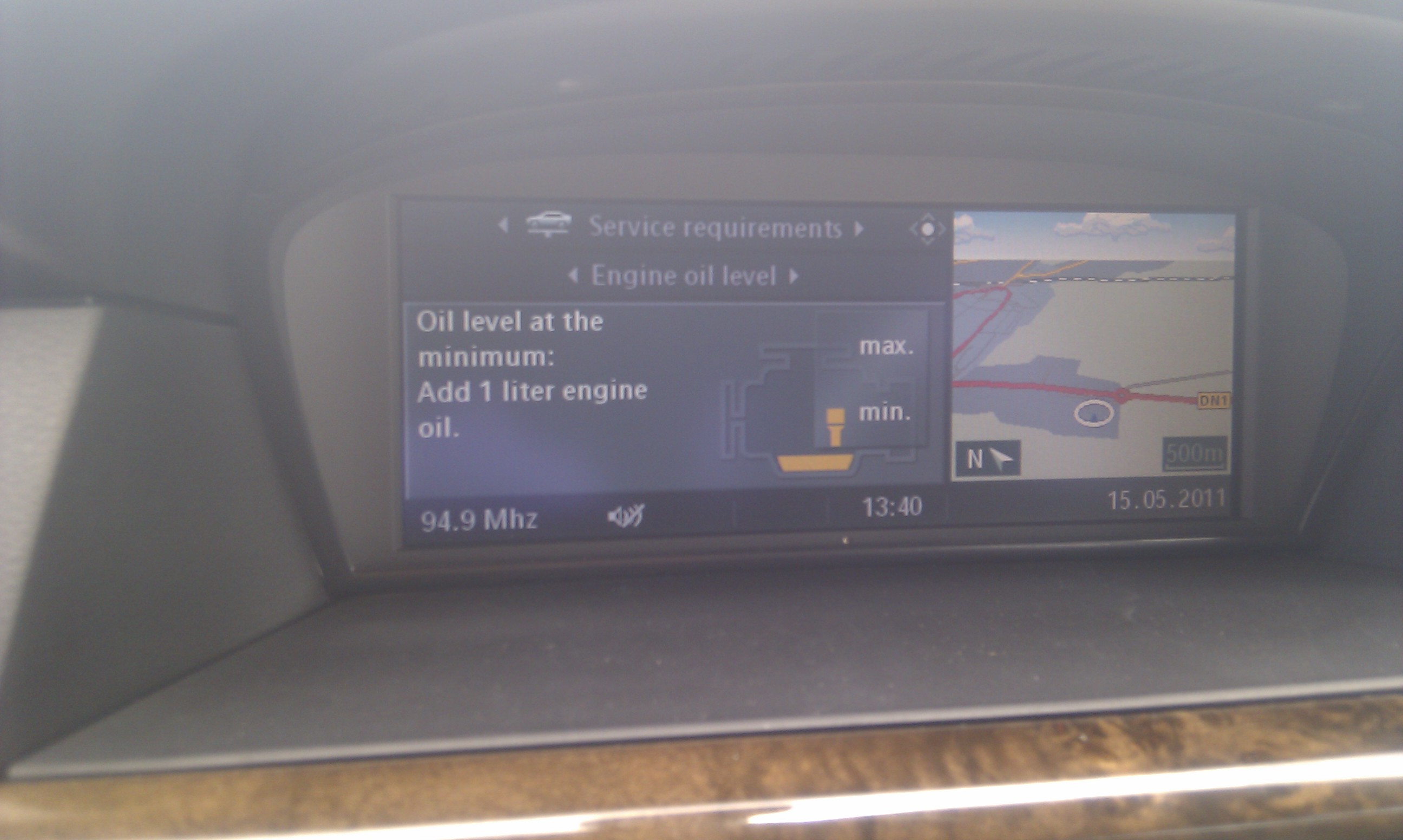

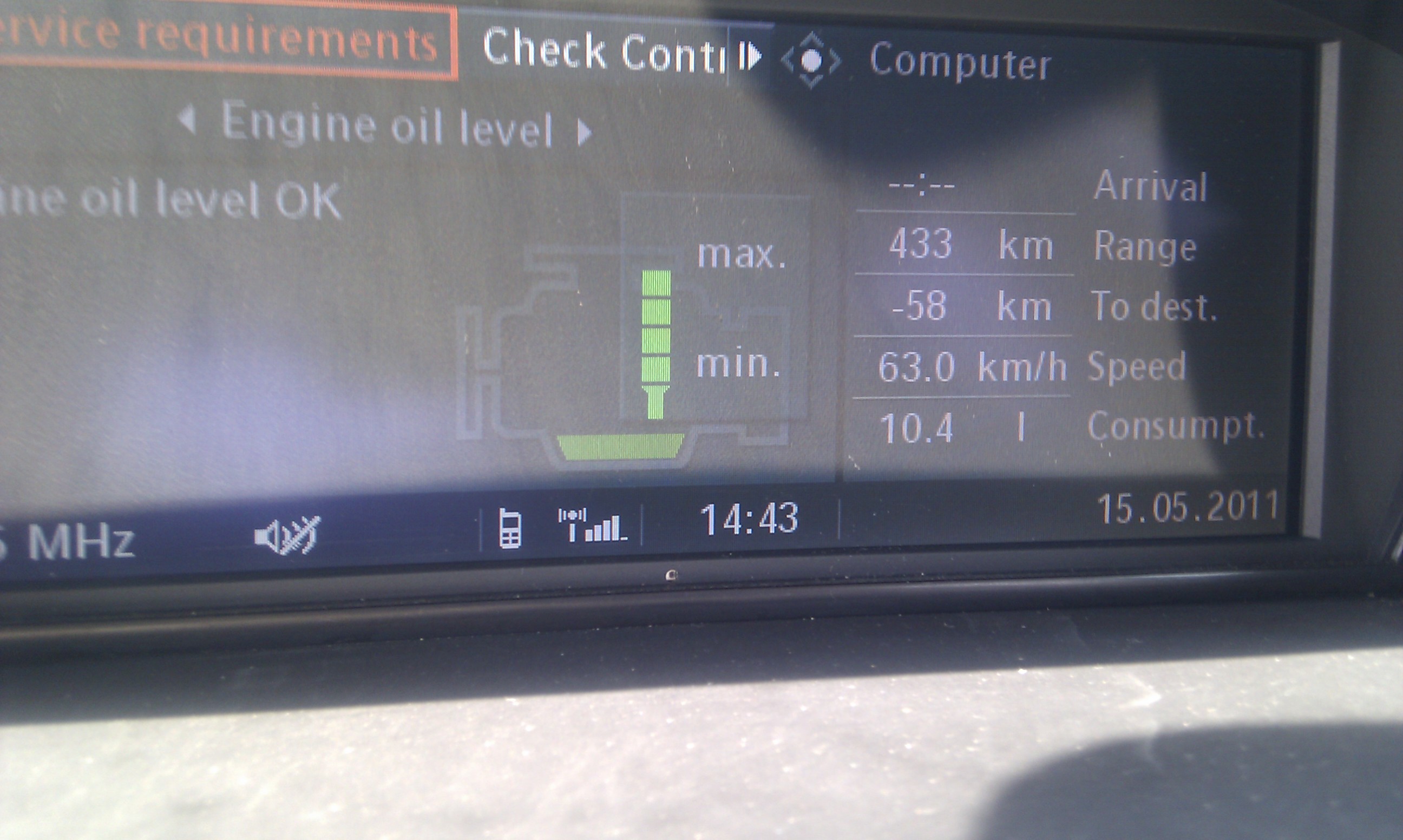

...deci acu o ora era trei liniute....acum sunt 4 inapoi...nu mai inteleg nimic...

:LMAO: . Bre eu nu stiu unde te uiti tu dar ca idee uleiul se verifica dupa vreo ora de cand ai oprit motorul ca sa aiba timp sa se scurga in baie, altfel difera bine de tot pe joja.

...stai asa, vorbeam de idrive, nu te fii..."liniute" am spus...
Unde in idrive ca la mine n-are, sau n-am vazut eu . Eu ma uit la joja ca e mai sanatos.
De acord...joja e baza...erau astia prin state disperati ca la astea noi nu mai ai joja. Menu, info sources, service, engine oil level....sau voice command "service" si engine oil level...ma dispera, sper ca nu am conpletat ca bou unde nu era nevoie...dracu sa le ia de electronice!...
Tre sa fie...ai meniul de start cu cele 4 variante (com, nav, entert, climate) apasa pe knob button si acolo, sus, tre sa ai primul in stanga info sources si jos dupa aia service...
Meniul il am, am si Oil ceva dar imi arata cat mai am pana trebuie sa-l schimb, nu am nici o bara/ bare care sa-mi indice nivelul uleiului. Plus ca eu am joja.
Nivelul se verifica dupa 5-10 min. de la oprirea motorului.

...si inainte de a completa...
