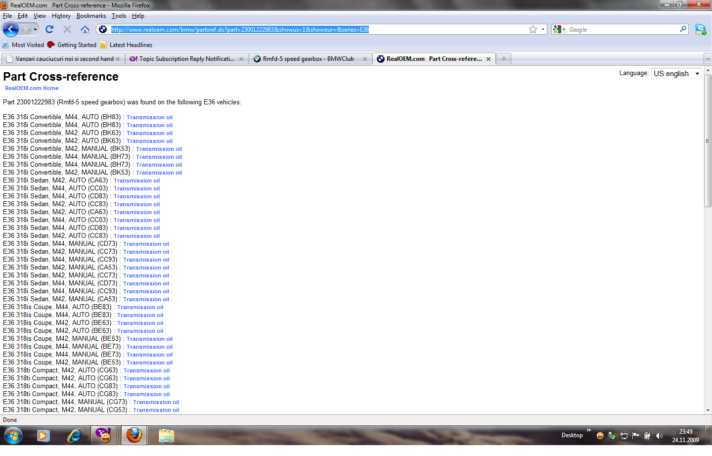

Uite si aici dovada:
325i:
01 Set Rmfd-clutch parts twin mass flywheel D=228MM 1
328i:
01 Set Rmfd-clutch parts twin mass flywheel D=240MM
328i
si
325i
Alte date mai vrei?

Daca citeai linkul de prima data nu mai trebuia sa discutam o saptamana...
http://www.realoem.com/bmw/partxref.do?part=23001222983
spune-mi parerea ta.
Realoem.com minte ?
Pe realoem eu nu vad nici o cutie ZF si nu vad ca se potrivesc codurile date de tine... :)
DA ! Stiu ca alt ambreiaj dar sa discutam de cutie...

Linkul dat de tine este pentru ULEI DE TRANSMISIE, nu pentru cutii de viteze. Ca acel ulei merge de la 316i la 328i e altceva.
Da-mi link cu,cutia.
Omule cu tine e greu.... ti-am dat link DE PE REALOEM, in care codurile date de mine SE POTRIVESC. Cum nu se potrivesc? nu se potriveste ce? unde?
Unde scrie frate ca ala e cod pt ulei de transmisie ? :)
Pur si simplu vreau sa ma lamuresc nu vreau scandal cu tine...
Stai ca am vazut unde scrie...
Da am gasit coduriel date de tine . Ai dreptate :lol:
M-am lamurit. Se poate inchide

Asa:
Dupa ce apare lista asta data de tine, dai pe e36, alege un model si dai pe unde scrie cu albastru... ce scrie acolo? ulei de transmisie.
Aia e o eroare de la realoem.
Cutie getrag nu s-a pus pe 328i NICIODATA.
LE: mai greseste si realoem cateodata :)
