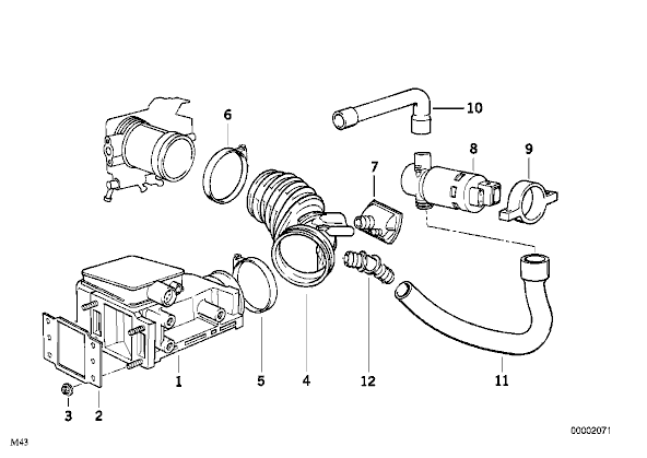

E mult mai usor sa vezi daca trage aer fals decat toate bazaconiile cu catalizatorul infundat sonda lambda sau tot ce le trece unora prin cap... ( carpe in tzeava de eshapament sau draci pe ea... )
Imi mentin cu convingere parerea. TRAGE AER FALS 100%... Rezolvi treaba in o jumatate de ora cu o rola de scotch fara investitii de 800 ron catalizator , 700 ron sonda lambda sau nu stiu ce senzor de la arbore... Bineinteles ca si alea pot fi cauze dar nu e cazul la tine.... Senzoroul ala de arbore are rol la pornire nu are treaba cu amestecul aer benzina... Masina merge perfect si fara debitmetru si fara sonda lambda doar ca iti consum mai mult... Si n-au nici o treaba cu acceleratul sau cu oprirea motorului... ITI TRAGE AER FALS. CREDE-MA. Primul test e sa scoti mufa de la debitmetru. Vezi daca se mai opreste motorul. Se poate sa-ti mearga inegal dar se accelereaza cum trebuie. In acest caz e foarte probabil sa fie de la cotul de cauciuc al debitmetrului ( sa aiba gaura in el )
Mergi pe mana mea... Nu dureaza mai mult de 20-30 de minute.

De ce sunt asa sigur ? Pt ca FIX asa se comporta o masina care are debitmetrul bun dar trage aer fals. Daca debitmetrul era prost nici nu sesiza ca trage aer fals... de fapt am scris argumentele mai devreme. Pur si simplu tie nu-ti vine sa crezi ca as putea sa-mi dau seama... Si ma rog de ce nu as putea sa am dreptate ? Si ma rog ,daca asa cum spui , mai multi si-au dat cu parerea , de ce ai tu ceva in potriva sa-mi dau si eu cu parerea ? Esti absurd. Poate iti sunt antipatic... Poate si tu imi esti antipatic dupa asta...
Cat despre mecanici 90% sunt niste inculti ce n-au nici o treaba cu masinile sau cu mecanica. 90% sunt niste " Dorele "... De aceea sunt asa sigur. Am trecut pe la o gramada de mecanici vestiti ce habar n-aveau de cum se pune apa in radiator de pilda...
Toti ce si-au sapat o groapa in curte si stiu sa schimbe placutele de frana au senzatia ca deja sunt mecanici sau toti ce pun diagnoza pe masina au senzatia ca sunt mari tuneri...
In general solutiile simple sunt cele mai eficiente sau in aceeasi ordine de idei cauzele cele mai comune sunt cele mai probabile. De ce sa speriem omul cu nu stiu ce preturi sau solutii inovative cand cauzle pot fi din cele mai simple ?
De ce motorul lui ar trebui sa se comporte altfel decat celelalte motoare in situatii similare ????

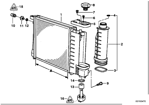

SUPAPA DE PE RADIOTOR PE UNDE ARUNCA SURPLUSUL DE PRESIUNE DIN INSTALATIA DE RACIRE care l-a costat 8 lei, TERMOSTATUL nou SI ALTERNATORUL sh.
1. nu exista o asemenea supapa... Presiunea inseamna abur. Daca arunca abur insemna ca se consuma apa din radiator. Deci aberezi grav.
2. termostatul nu are legautra cu lipsa de acceleratie sau accelerare brusca
3. Alternatorul nici atat...
Nu stiu de unde veniti cu asemenea idei...
Mai e putin si aud ca era de la supapa de la roata de rezerva...
Habar nu ai de motoare. Supapa respectiva exista la toate motoarele. Daca regulatorul de tensiune de la alternator este defect tensiunea variaza foarte mult functie de turatie si iti poate arde calculatorul de la injectie printre multe alte defecte pe care le poate provoca.Termostatul nu are legatura directa cu acceleratia dar injectia este comandata si in functie de temperatura apei din motor. Un termostat defect duce la o turatie mai mare la ralanti si la un consum mai mare.
Daca nu exista supapa respectiva explicami si mie cum se face aerisirea la instalatia de racire a motorului, la orice masina...? cred ca o sa pun si o poza sa ti-o arat. Eu am schimbat vasu de expansiune si termostatu la masina mea si implicit am aerisit instalatia prin acea supapa deci scuzama dar aprecierile cu aberatu tinele pentru tine plus ca eu nu i-am zis baiatului clar ca astea sunt chestiile care trebuie sa le faca la masina si gata se rezolva, doar am expus ceea ce a facut tovarusu meu si a facut multe la masina aia casa aibe un mers rotund si l-a costat multi bani degeaba, i-am sugerat inainte sa cumpere piese dupa piese sa probeze mai intai si dupa aceea sa ia doar ce ii trebuie.
LOL !!!! Ala e un surub de plastic pe care il deschizi cand faci aerisirea NU ARE ROL DE SUPAPA !!! UITA-TE mai atent !
Cand se creeaza presiune aceasta se duce in vasul de expansiune nicidecum nu iese prin ce crezi tu ca e supapa !
Cand ai zis ceva de supapa ma gandeam ca la piesa 7 faci referire... Aia nu e supapa. Nici macar ventil nu e :)

Poftim domnu' rin tin tin nr.7 vent screw este minunata supapa, nu stiu exact daca am nimerit schema este un 316i M43 dar oricum ai inteles ideea -documenteazate un pic inainte sa jignesti-
