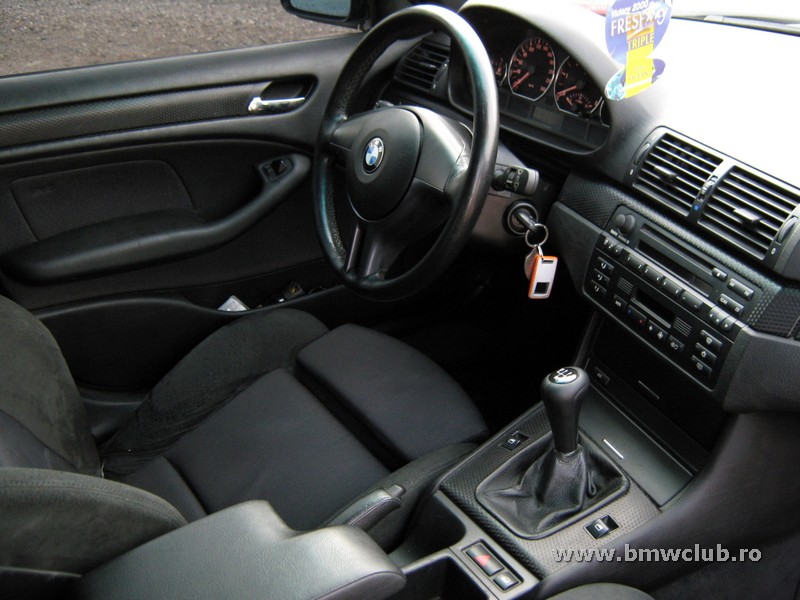

Vreau sa montez comenzi volan + cruise control pe E46!
Comenzile pe volan le am deja, restil de cabluri nu le am! Astept oferte si sfaturi
Panglica de pe volan e deja cablata, o sa-ti trimit diseara retrofitul cum sa legi de la panglica mai departe pentru pilot si comenzi.Nu e nevoie sa le cumperi, ca sunt cateva fire pe care le poate lega oricine!

Cumpara-le de la grozadan, sunt mai ieftine ca in reprezentanta. Cablul mare te costa ~ 1 mil(poate plus putin), iar cablul mic, cel din poza ta, il poti face, nu are rost sa dai banii pe el.
Cablul mic: 4 pini, pin la pin.

nu, numai panglica din spatele volanului are mufele gata cablate! Desi am vazut pe seria 3 dupa 2003 ca e gata cablat (hardware ready) trebuie doar codat!
Ciudat.Panglica este la fel, insa in mufa car eintra in panglica, in general nu exista firele, cele 3 fire, k-bus, R si firul pentru tempomat.Ar fi bine daca sunt deja acolo deoarece nu are decat de conectat comenzile.
Nu trebuie codare pentru acest retrofit, este plug and play.Pentru maneta cu bord computer trebuie.

Panglica este cablata!

Daca exista cablul instalat in mufa verde, pinii, 7,8, sau care sunt ei, nu trebuie sa mai cumperi nimic.
Daca nu exista, si nu cred ca exista, trebuie sa cumperi cablul respectiv.
