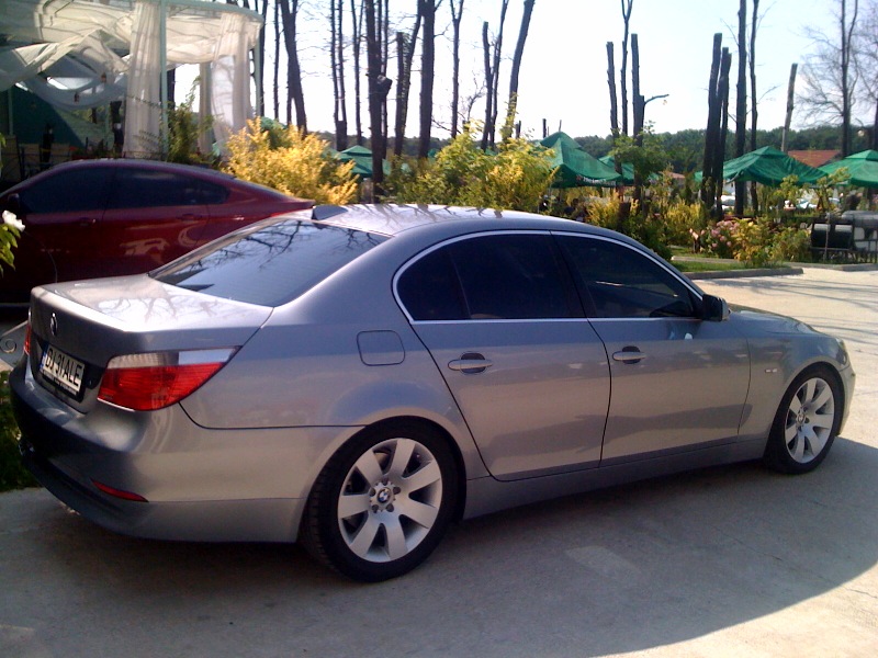

Nu stii pe 19 cu ce cauciucuri? Ca eu am jante pe 19 pe E65 dar cu bara inalta si cred ca ar echivala cu un 20-21 cu tot cu cauciuc. Ma duc sa fac un schimb de masini si vreau sa pastrez jantele mele.
Faza e ca jantele mele de pe E65 le-am vazut pe multe E60-uri, cred ca sunt cele mai misto jante de E60. La ET probabil nu prea conteaza, imi e de miez, de E39 pe E34 nu merge ca nu intra pe miez spre exemplu.

Intra jante pe 20, cu cauciucuri 245/30/20, 275/25/20, sau daca janta permite(J) 255/30/20, 285/25/20
cu cat ET este mai mare, janta intra in interiorul caroserie si dupa cum vad la seria 7 ET este mai mare, deci rezolvi problema, daca pui flanse(distantiere)

Faza e ca eu am 245/45/19 si cred ca e mai mare ca si 245/30/20, pe mine ma intereseaza sa nu frece in aripa nu cat sunt de late. Oricum schimb cauciucurile, dar macar sa pot sa ma intorc cu ele pe masina.
Cred ca ale mele merg pe E60, ies un pic mai in afara, dar cele de pe E60 nu merg la mine si tot n-am rezolvat nimic.
