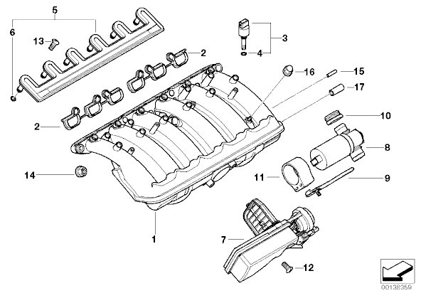

3. regulatorul de relanti
functioneaza becurile de la numar.....am scos oglinda firele sunt bagate la locul lor,,,sunt 2 la nr...si de regulator de la relanti e cel care se insurubeaza care vine direct pe sufa???
revin la problema cu turatia...deci am mai intrebat pe cineva si intr-adevar cica e regulatorul de la relanti.....acuma nu stiu ce sa fac...sa il schimb sau sa il curatz...daca se curatza e bine multi zic ca nu se curatza se schimba....astept sfaturi...si prefer sa curatz ca nu stii ce gasesti acuma in comert.
