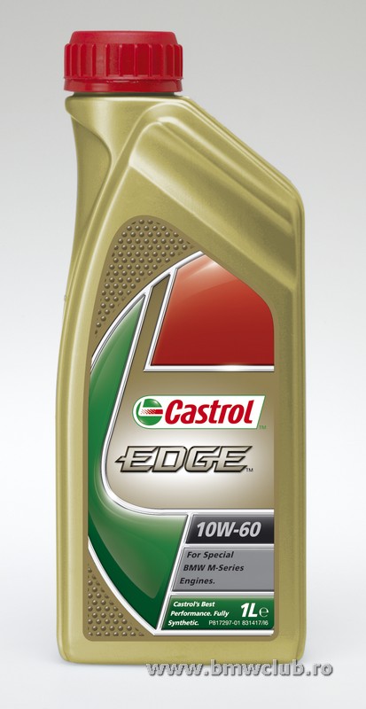

Recomand Castrol EDGE Turbo Diesel 5W-40 este complet sintetic spre deosebire de Magnatec ....
Castrol nu produce uleiuri sintetice. :)
pe bune ? adica 0w40 e semi-sintetic? si tws motorsport 10w60 e mineral , nu ?
uite o poza cu castrol edge sport 0w40, si niste specificatii....ce tupeu pe astia de la castrol sa minta asa pe fata ca ar fi full sintetic, cand de fapt e ulei bunica.

edge sport 0w-40 si edge 0w-40 sunt doua uleiuri diferite
edge sport are TBN=6.6 si vc100=12.8 se pare ca nu e conceput sa-l ti mult in motor
celalalt(edge) are TBN=10.2 si vc100=13.5
ce chestie enervanta sa le dea nume aproape identice
ce inseamna tbn si vc si care sint cifrele optime fi mai concret te rog
TBN total base number - se refera la bazicitatea uleiului
vc viscozitate cinematica dupa asta se incadreaza uleiul la cald 100 grdC in clasa 20 30 40 50 60
HTHS high temperature high shear - reprezinta capacitatea de a mentine pelicula de ulei neintrerupta in conditii de solicitare mecanica si termica ridicata
acesti parametrii (plus altii) se gasesc de obicei in fisele tehnice ale uleiurilor
valorile optime depind de tipul de motor si de regimul de utilizare
