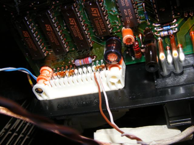

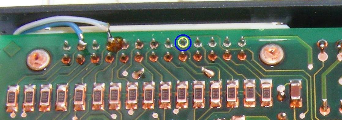

Nu trebe sa masori nimic, iata pozele: pe spate sunt lipte fire pentru pinii de detectare a usilor inchis/deschis , pe fata placii sunt firele ptr inchidere.
Pinul incercuit e ptr inchiderea geamurilor.

Asa se trage comanda de inchidere:
Din alta parte nu-i garantat ca merge 100%
Firele alb si maro fiind de la centrala alarmei.. nu? Le lipesc direct pe integrat? Si o sa dea direct impuls in modulul masinii, la care la randul lui va activa centralizata?
CORECT !
Exista si variante cu intreruperea firelor care vin de la actuator etc ... o interconectare mai complexa care nu-si are rostul cand se poate fff simplu cu 2 fire lipite :)
