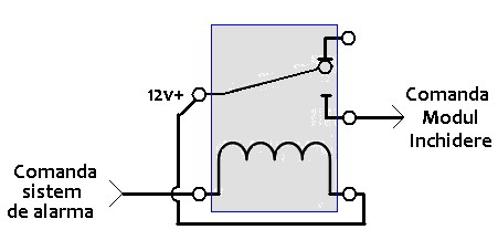

Salut. Am legat azi firele.. am facut un test cu 12V si e asa cum ma asteptam:) ms mult byrev, doar ca trebuie sa imi modific centrala la alarma, ea lucreaza numai cu mase.. nasol tare, la fel si modulul pe masina lucreaza numai cu mase.. bine ca am acumulat cateva chestii despre alarma pe E36, am sa fac un tutorial pe asta:)
Se da comanda si cu masa :) vezi mai jos o schema simpla cu un releu (se poate si cu tranzistor dar e mai complex putin).
