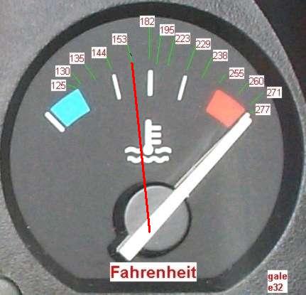

uite sa ma intelegi mai bine.
In prima poza e cum imi statea acul la tempratura inainte.
In cea de a 2 doua poza e cum sta acul cateodata si ma enerveaza la culmea

La mine sta ca in poza :blink: :) :)
Si ma enerveaza foarte tare !!!, am sa-i caut si chestia aia neagra sa o pun
229fahrenheit=109,4 C.vezi ca dc mergi mult timp asa duci garnitura. la tine sta asa pt ca nu ai  plasticul ala  negru si elicea nu poate sa degaja caldura bine
