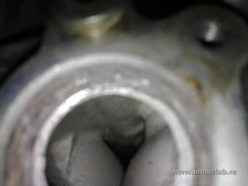

S-a mai discutat problema. Intotdeauna problema va fi incel mai inaccesibil loc. Asa a fost si la mine. Prima oara am descoperit extremitatea mica rupta (se vede in poza) si am zis ca e de acolo. Am montat tot la loc si tot curgea. Asa ca recomand schimbarea T-ului cu totul. Uite cum arata al meu (mai ales garnitura). La Filaret am dat 32 ron pe el. Eu l-am schimbat singur la mine. Daca te chinui putin ai loc. La service nu sunt tot oameni? Am o cheie cu clichet si capete tubulare. Am injurat ceva dar rezultatul a fost multumitor. Pe aceasta cale multumesc angajatului BMW care s-a gandit ca ar fi bine sa faca unele piese de plastic ca sa mai reduca costurile. :) Vezi poza in link (postul nr.4) ca momentan netul meu nu permite upload-ul pozei.

cum ai reusit sa-l schimbi? spatiul e al naibii de mic.
Cu greu da am reusit ,si eu am schimbat cotul ala care e in spatele motorului ca curgea.Intai desfa grila de sub stergatoare si mai ai acolo vreo doi suporti de cabluri electrice si ai acces ceva mai bun.Il demontezi(asta e usor simti suruburile la mana),cureti bine locul ca locasul de acolo mai are depuneri si acolo intra garnitura T-ului.Cand l-am pus la loc la fel mai mult simteam la mana suruburile(la un moment dat am pus si o oglinda sa vad ceva acolo).

la e36-le meu, pot spune ca nu stiu daca incape crichet cu tubular la cap. Abia mi-au incaput 2 degete acolo...
La mine trebuia completat odata pe saptamana. La un drum de 10km chiar nu se simtea. Incape si clichetul dar intr-o pozitie anume. Nu puteam face 360 de grade cu el. Mergea mai putin de un sfert de tura pana sa se loveasca de ceva. Poza este facuta cu telefonul la distanta maxima de chiulasa pe care o aveam.
