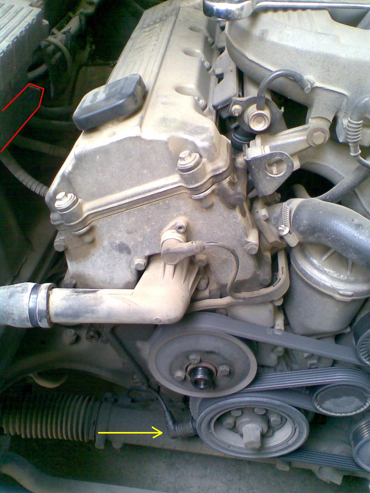

simptomele care le face dureaza cateva secunde, in care turatia scade complet, oscileaza intre 400 si 7-800, masina tremura de o ia dracu' ... nu raspunde la acceleratie, nici cu pedala la capat ... dupa ce prinde iarasi ... pleaca mai departe fara probleme ... pana cand o apuca iarasi toanele. 90% sigur nu e de la DME, pentru ca face gesturi de-astea si cand de sus nu pica nimic(ploaie,zapada etc) - care sa se scurga pe acolo, dar daca este umezeala pe jos, sau trec prin vreo balta de ex, e clar ... ma astept la figuri!

Ai incercat sa bagi masina pe tester ?Eu suspectez sonda lambda la mine,din cauza consumului.Acu 2 zile a facut o faza exact cum ai explicat si tu, am plecat de pe loc si cand am ajuns in intersectie am vrut sa plec de pe loc dar apasam acceleratia degeaba,plus ca mi-au scazut turatiile la motor si dadea sa se opreasca .Acu nu stiu ce sa fac sa schimb sonda intai ,sau sa o bag pe tester??
Am incercat aseara sa merg cu ea...abia am reusit.Mergea urat de tot,nu se accelera nici cu pedala la fund.A murit si motorul de vreo 2 ori :) .Cand m-am intors spre casa parca si-a mai revenit ,dar ramanea turata pe la 1500 de rotatii.Am fost dimineata intr-un service si au zis ca pot fi mai multe cauze si ca nu mi-ar conveni sa schimb piesele pe care ei le-ar banui...Pe langa toate astea am mai gasit-o si lovita in parcare in usa din partea stanga .:lol:
